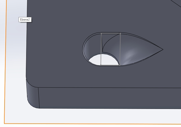

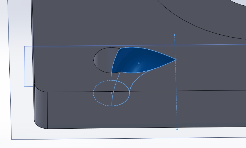

Ich hab hier eine Platte, durch die Seile geführt werden sollen mit einem möglichst grossen Radius.
Dazu Schnitt Rotation...hier mit einem Kreis, kein Proboem, aber das Resultat lässt sich nicht fräsen.
Dann also statt mit Kreis (in Konstruktionsgeometrie gewandelt) mit einem Langloch...oder Rechteck...oder irgendwas: SWX behauptet, da wären Lücken, egal was ich mach.
Bug?

Hmmm...ich hab's jetzt anders konstruiert. Irgendwas schmeckt SWX an meinem vorherigen Vorgehen nicht bzw. Langlöcher gehen da komischerweise nicht, wenn man nur 90° rotieren will.
Also doch rotierter Schnitt mit Kreis, die überstehenden Ecken dann mit einem Rechteck-Schnitt bis Oberfläche des rotierten Schnitts weggenommen.
Gibt es einen eleganteren Weg? Also unten runde Bohrung, oben diese komische Form.

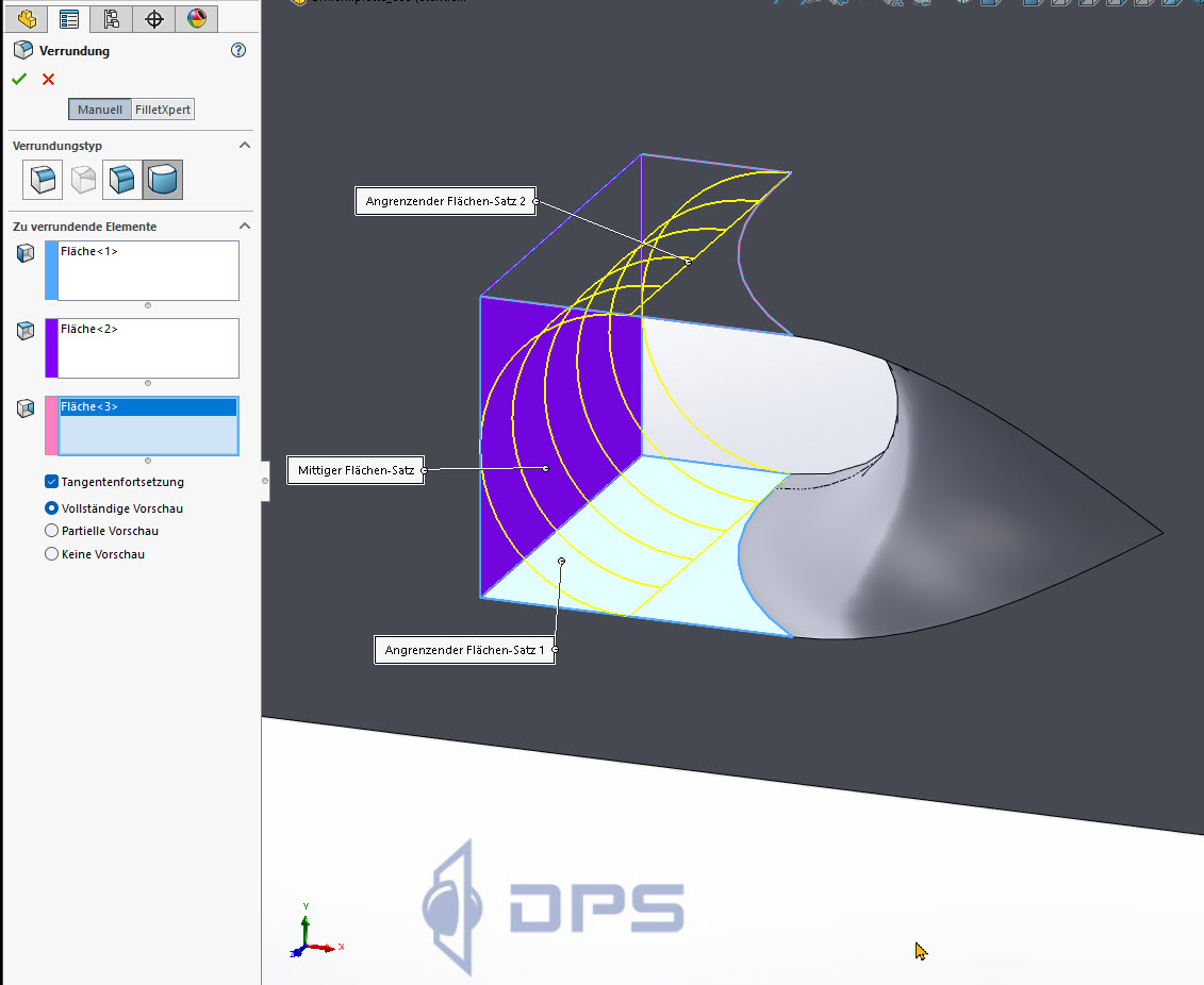

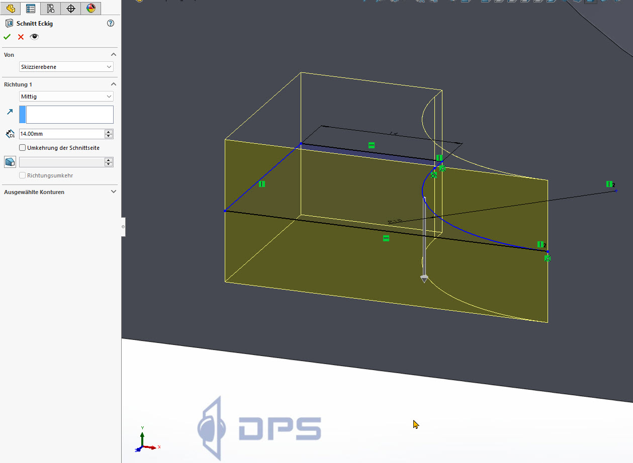

eckiger Schnitt mittig, dann 2x volle Verrundung. Siehe Screenshots.

Äiiiihhh...ja!
Da hatter recht! So isses wohl am Einfachsten, hatte diese Form noch nie zu lösen.
