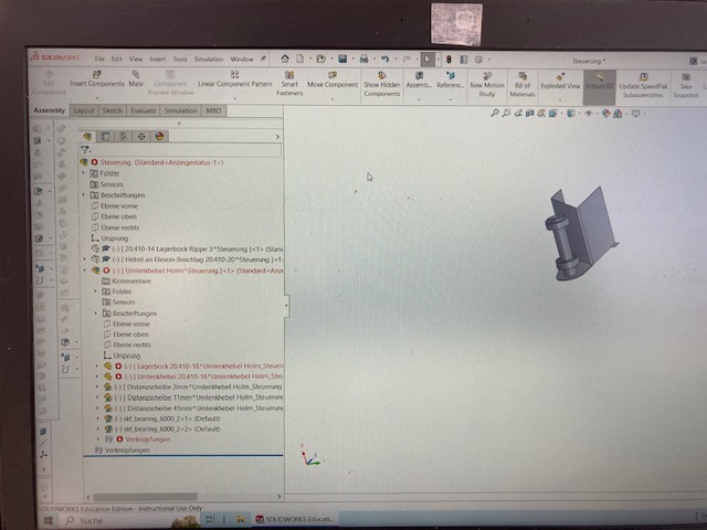

Ich habe ein virtuelles Assembly mit einigen virtuellen Teilen darin erstellt (Umlenkhebel mit Fuss und Lagerung). Als ich am nächsten Tag das File wieder öffnete und den Resolve Befehl gab fehlten plötzlich der Umlenkhebel und Teile des Fusses!

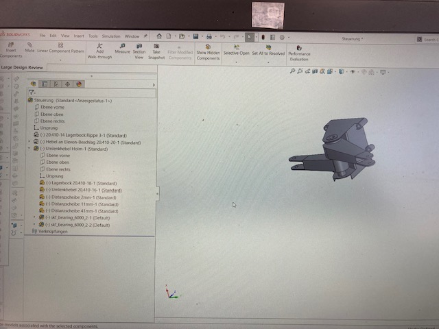

Ich kann das File im "Large Design Review" mode öffnen und dann kommen alle Teile wieder vollständig zum Vorschein. Sobald ich aber den Resolve Befehl gebe verschwinden diese wieder, inklusive der Bauschritte in den einzelnen Teilen.
Es erscheint mir so, dass die Information für die einzelnen Teile noch vorhanden ist, diese aber durch den Resolve Befehl gelöscht werden. Woran kann das liegen?

die sind schlichtweg ausgeblendet, was man an dem Symbol im FeatureManager gut sehen kann.
Einfach dort anklicken und über das Symbol "Auge" wieder einblenden.

Um die beiden ausgeblendeten Teile ('Lagerbock Rippe' und 'Hebel an Elevon Beschlag') geht's nicht. Diese habe ich absichtlich ausgeblendet. Es geht um das Assembly 'Umlenkhebel Holm'. Dieses ist vollständig eingeblendet.
Dass die Teile nach dem Resolve Befehl nicht mehr vollständig sind zeigt sich auch daran dass die Verknüpfungen auseinadergerissen werden (daher Teile in rot). Es ist also nicht nur so dass die Teile ausgeblendet werden, sondern fehlen und daher die Verknüpfungen unlösbar werden.

Ah.
Solange Komponenten reduziert geladen werden, oder gar nur im "Large Design Review", wird deren Geometrie aus der Baugruppe geladen und nicht aus dem Teil heraus aufgebaut.  Erst beim vollständigen Laden geht SWX auf die Komponenten runter. Un deshalb offenbart sich das Phänomen auch erst dann. Könnte also auch sein, dass die anderen virtuellen Komponenten auch betroffen sind...
Das ganze könnte durch einen Absturz gekommen sein. Virtuelle Komponenten werden immer im Temp-Verzeichnis zwischengespeichert. Vielleicht sind da noch falsche / alte / leere Dateien. Also mal ohne Speichern aus der Bgr. raus, SWX schließen, dann den Temp Ordner leeren. Und wieder versuchen. Kaputter kanns ja nicht werden ...

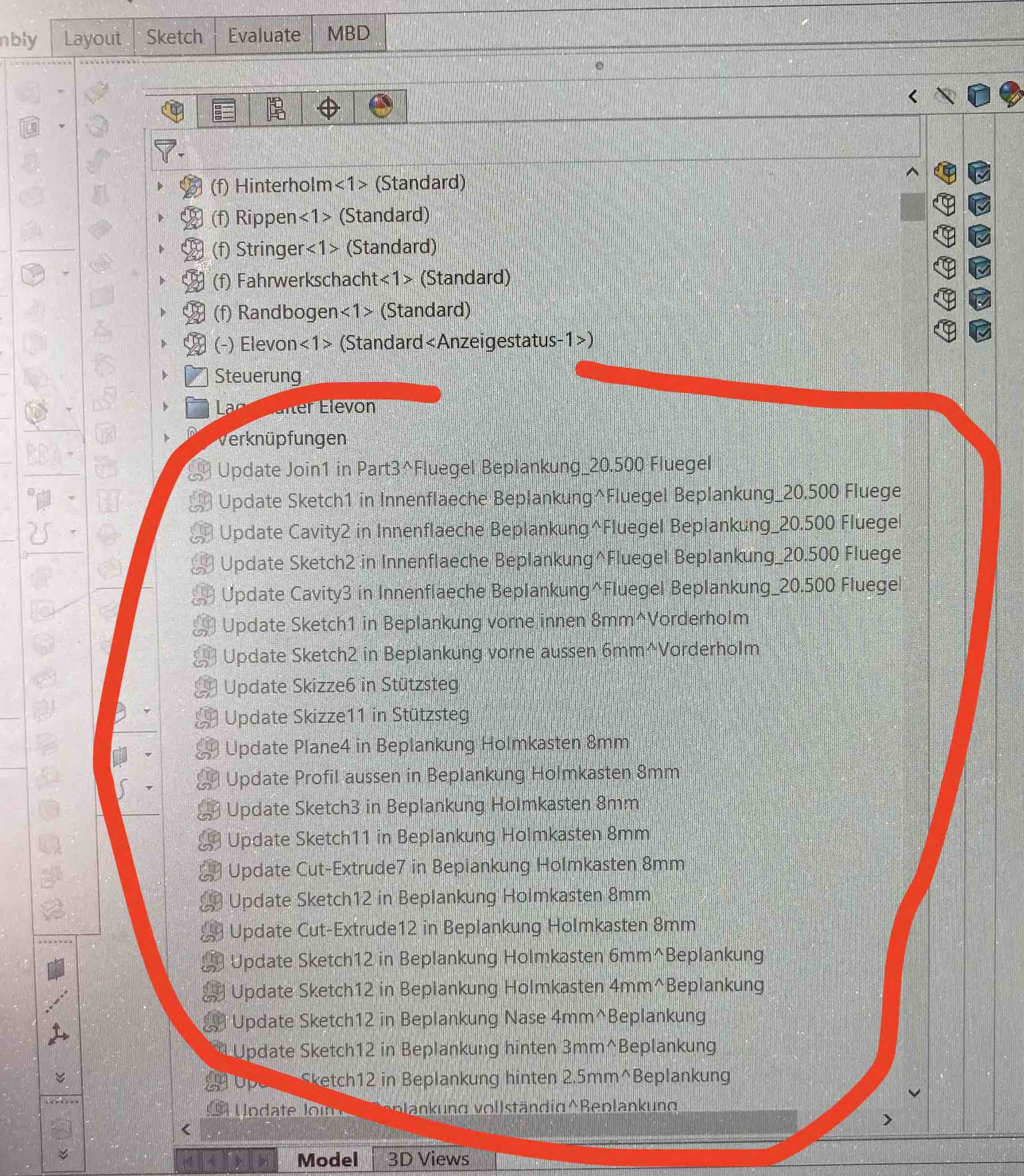

Dafür hat sich ein neues Problem eingeschlichen:
Im FeatureManager erscheint nun plötzlich eine Liste mit allen Erweiterungen/Anpassungen. Diese wird laufen länger und wird störend. Wie kann ich SW dazu bringen diese Liste nicht mehr zu führen oder auszublenden??

das sind Aktivierungshalter, die dir da angezeigt werden.
Einfach über das Kontextmenü auf dem obersten Eintrag im FeatureManager ausblenden.
