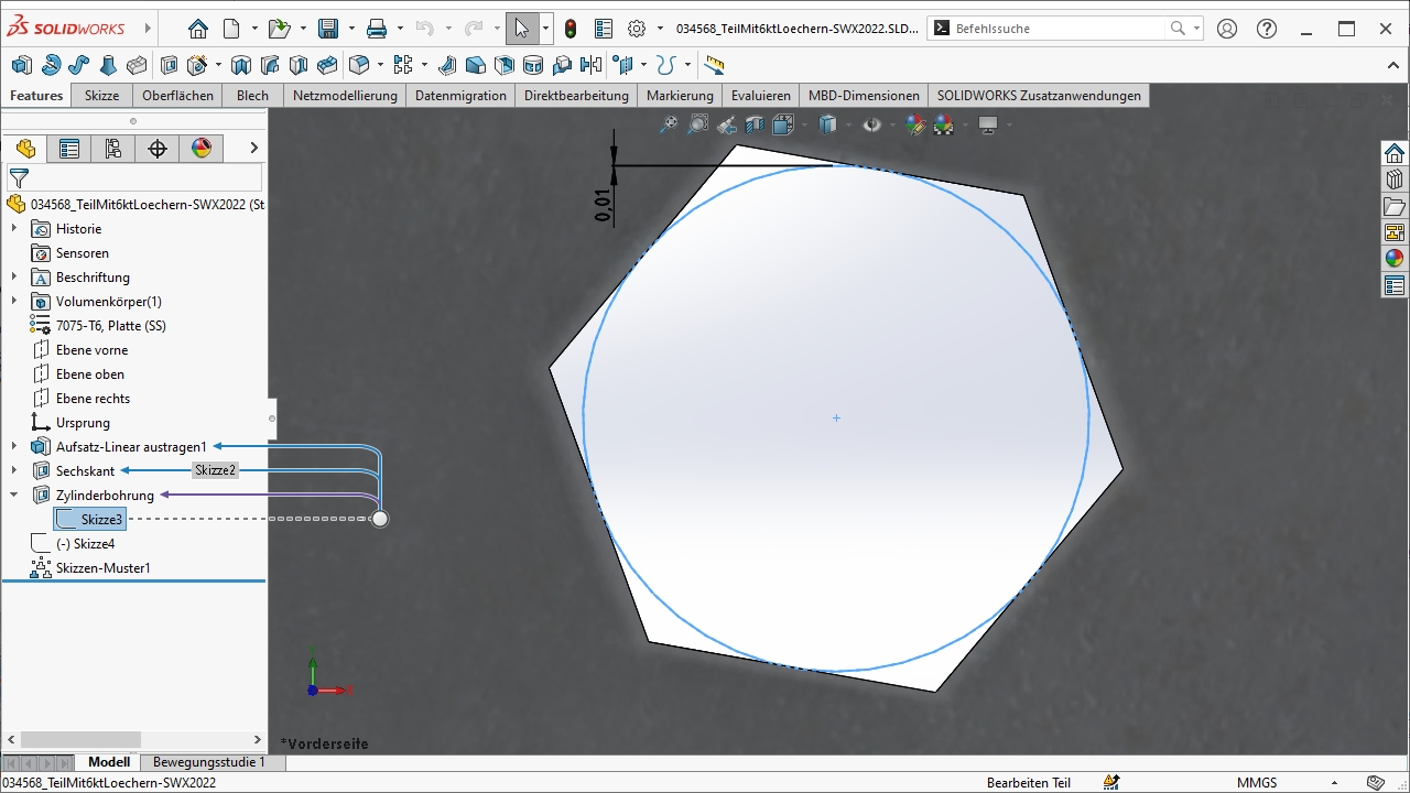

Hi zusammen
nachdem wir uns jetzt lange genug mit winzigen Schweissperlen in Gewinden von Schweissmuttern herumgeschlagen haben, wollten wir insbesondere bei Gewinden M3 - M6/M8 auf Blindnietmuttern DIN 9318 mit Verdrehschutz ausweichen - wo es platztechnisch eben geht
Theoretisch gut machbar, praktisch ärgern mich gerade wahnsinnig die Zeichnungsableitungen, um stinknormale regelmässige 6kant-Ausbrüche zu bemassen!
- Mittelkreuze können nicht ohne weiteres abgelegt werden
- 2 Mittellinien horizontal UND vertikal geht nicht (wegen 6er Teilung)
- 1 Mittellinie und einen Eckpunkt greifen - könnte mal fürchterlich nach hinten losgehen, wenn die Sechsecke nicht vertikal/horizontal, sondern unter einem Winkel stehen
- vorgefertigte Lochbilder in unseren gängigen Dimensionen als Blöcke abspeichern gerne, aber - der Inkreis / Umkreis bleibt als Kontruktionslinie weiterhin unsichtbar
Momentan behelfe ich mir damit, dass ich in die entsprechende Ansicht auf der Zeichnung gehe, Skizze für Skizze, die die Ausbrüche enthalten, einblende, für den Desktop Skizzen einblende, Mittelkreuze setze, und danach wieder ausblende
Solche Normteile sind doch kein Hexenwerk, gibt es da keine einfachere Möglichkeit? Bin für jeden Tipp dankbar!

Ich habe ein Modell (Blech), in dem sechseckige Ausbrüche für Blindnietmuttern mit Verdrehschutz die früher verwendeten Bohrungen für Schweissmuttern ersetzen sollen
In der zugehörigen Zeichnungsableitung, die gleichzeitig fürs Auslasern verwendet wird, müssen die Ausbrüche zumindest von ihrem Mittelpunkt her vermasst werden. Um die vertikale und horizontale Bemassung ablegen zu können, werden regulär bei Bohrungen Mittelkreuze gesetzt, die vom Mittelpunkt gefangen werden. Der Sechseck-Ausbruch hat einen Inkreis (bzw. Umkreis), der die Funktionalität bieten würde, allerdings ist es extrem aufwändig, alle einzublenden. Dies ist allerdings ein Muss, da der Kreis als Konstruktionslinie hinterlegt ist, und eben nicht vom Mittelkreuz akzeptiert wird, wenn er nicht eingeblendet ist
Nein, ich kann keine Sechseck-Ausbrüche durch Bohrungen ersetzen, da ich sonst den Verdrehschutz der Muttern verliere, und nein, es geht mir nicht um die Bemassung der einzelnen Sechsecke, sondern um deren Positionen

erstellt am: 14. Nov. 2023 12:11    Editieren oder löschen Sie diesen Beitrag!  <-- editieren / zitieren -->   Antwort mit Zitat in Fett Antwort mit kursivem Zitat    Unities abgeben: 1 Unity (wenig hilfreich, aber dennoch)2 Unities3 Unities4 Unities5 Unities6 Unities7 Unities8 Unities9 Unities10 Unities Nur für goofy_ac 10 Unities + Antwort hilfreich
034568_TeilMitBohrungsskizzeBemassen.mp4
Original erstellt von goofy_ac:
...sondern um deren Positionen
...und ich dachte um die Mittelkreuze
HTH-2

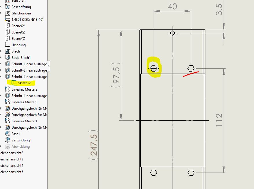

goofy_ac
Produktentwickler
Beiträge: 1156
Registriert: 20.06.2006
erstellt am: 14. Nov. 2023 12:18    Editieren oder löschen Sie diesen Beitrag!  <-- editieren / zitieren -->   Antwort mit Zitat in Fett Antwort mit kursivem Zitat    Unities abgeben: 1 Unity (wenig hilfreich, aber dennoch)2 Unities3 Unities4 Unities5 Unities6 Unities7 Unities8 Unities9 Unities10 Unities
Doch doch, hast es schon richtig aufgenommen  Ich möchte in Zeichnungen die Positionen der Sechsecke vermasst bekommen - dafür benötige ich eben die Mittelkreuze
Das ist mehr als ein Workaround, schaut sehr nach Lösung aus
Ich muss gleich mal schauen, was am Ende tatsächlich ins dxf exportiert wird, damit der Laser nicht einmal das Sechseck, und zusätzlich noch die Bohrung lasert...
Viele Grüße - Axel

erstellt am: 14. Nov. 2023 12:29    Editieren oder löschen Sie diesen Beitrag!  <-- editieren / zitieren -->   Antwort mit Zitat in Fett Antwort mit kursivem Zitat    Unities abgeben: 1 Unity (wenig hilfreich, aber dennoch)2 Unities3 Unities4 Unities5 Unities6 Unities7 Unities8 Unities9 Unities10 Unities
Dieses Feature nutze ich nur ungerne, weil wir je nach Bauteil, Kunde, Lieferant unterschiedliche Bemassungsstile verwenden - am Ende waren wir mehr am Löschen als bemassen
Was hast Du bei Deiner Zeichnungsansicht eingeschaltet, damit die Mittelkreuze automatisch abgelegt werden? Ein nachträgliches Einfügen habe ich auch in Deinem Modell nicht geschafft
Viele Grüße - Axel
goofy_ac
Produktentwickler
Beiträge: 1156
erstellt am: 14. Nov. 2023 12:40    Editieren oder löschen Sie diesen Beitrag!  <-- editieren / zitieren -->   Antwort mit Zitat in Fett Antwort mit kursivem Zitat    Unities abgeben: 1 Unity (wenig hilfreich, aber dennoch)2 Unities3 Unities4 Unities5 Unities6 Unities7 Unities8 Unities9 Unities10 Unities
...hab den Schalter für Verrundungen Mittelkreuze gefunden
Ich danke Dir!
Viele Grüße - Axel
