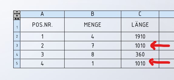

Hallo Forum,
ich muß relativ häufig mit Strukursystemen arbeiten, und da ist mir ein Verhalten schon mehrfach aufgefallen, das mich sehr stört:
Wenn ich nun nachträglich ein Profil ergänze, dann wird dieses als eigene Zeile in der Zuschnittliste geführt. Auch, wenn es identisch mit bereits vorhandenen Profilen ist. Die einzige Möglichkeit das zu korrigieren die ich bisher gefunden habe ist, alle gleichen Profile zu löschen und neu zu erstellen. Dann muß ich allerdings die Eckenbearbeitungen neu machen, und in der Baugruppe gegen manche Verknüpfungen verloren.
Mein Eindruck ist, daß dieses Verhalten zeitgleich mit einem anderen Problem auftauchte, nämlich daß Zuschnitt- und Stücklisten auf der Zeichnung nicht mehr aktualisiert werden. Beides tritt seit dem letzten Upgrade auf.
Kann das etwas miteinander zu tun haben?
Weiß jemand, wie man eins oder beide dieser Probleme beheben kann?
Danke im Voraus!
EDIT: Screenshot ergänzt
Cheers,
    Jochen
[Diese Nachricht wurde von Fyodor am 10. Nov. 2023 editiert.]

Hallo Jochen,
bist du dir sicher, dass die Profile identisch sind und nicht eines evtl. eine Bohrung etc. hat?
Haben alle Elemente dasselbe Material?
Ist die Zuschnittliste aktualisiert (automatisch)?
Grüße Andi

erstellt am: 10. Nov. 2023 15:47    Editieren oder löschen Sie diesen Beitrag!  <-- editieren / zitieren -->   Antwort mit Zitat in Fett Antwort mit kursivem Zitat    Unities abgeben: 1 Unity (wenig hilfreich, aber dennoch)2 Unities3 Unities4 Unities5 Unities6 Unities7 Unities8 Unities9 Unities10 Unities
Ja, sie sind frisch erstellt, keine Nachbearbeitung. Eckenbearbeitung ist identisch eingestellt. Material wird aus Vorlage übernommen.
Im Part steht die Zuschnittliste auf automatisch aktualisieren, ja.

erstellt am: 10. Nov. 2023 15:53    Editieren oder löschen Sie diesen Beitrag!  <-- editieren / zitieren -->   Antwort mit Zitat in Fett Antwort mit kursivem Zitat    Unities abgeben: 1 Unity (wenig hilfreich, aber dennoch)2 Unities3 Unities4 Unities5 Unities6 Unities7 Unities8 Unities9 Unities10 Unities
Ich habe nichts bewußt geändert. Die Datei geschlossen, zwischendurch etwas anderes gemacht, und jetzt neu geladen.
Jetzt ist es richtig...

Ich habe nochmal etwas experimentiert, und herausgefunden wo mein Problem lag:
Es war tatsächlich das Material. Bei dem nachträglich erstellten Profil hatte ich den Haken nicht gesetzt, dann wird es tatsächlich nicht gruppiert. Allerdings wird manchmal das Material bei dem Profil ohne Materialangabe beim speichern aktualisiert. Nicht immer, aber manchmal. Das könnte eins unserer Skripte sein die da im Hintergrund laufen.
Warum die Zuschnittlisten auf der Zeichnung (ebenso Stücklisten) allerdings nur durch löschen und neu erstellen aktualisiert werden kann habe ich noch nicht herausgefunden. Das war vor dem letzten großen Update definitiv noch nicht so. Im Teil steht es auf automatisch, in der Zeichnung habe ich da keine Einstellung gefunden.
