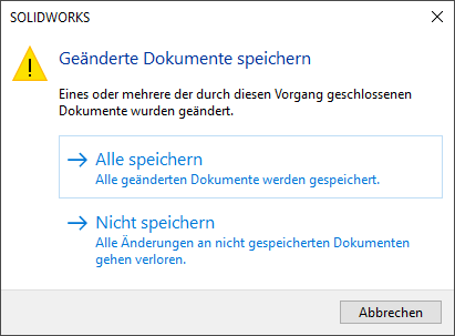

Hallo Leute,
Erstelle ich ein neues Teil und klicke dann auf X (Schließen), wird es beendet, ohne eine Frage, ob das Dokument gespeichert werden soll.
Egal, ob das Dokument leer ist, oder schon ein paar Features konstruiert wurden.
Mit ist klar, dass nicht über das Schließen-Menü gespeichert werden sollte, aber ab und an passiert es bei mir doch und dann sind alle Daten futsch,
Kann mir jemand sagen, welche Einstellungen ich da irgendwo deaktiviert habe?

schau bitte mal bei Extras > Optionen > Systemoptionen. Klicken Sie dann unter Meldungen/Fehler/Warnungen auf Verworfene Meldungen
https://help.solidworks.com/2024/german/solidworks/sldworks/hidd_options_dismissed_msgs.htm

Die Meldung kann man eigentlich gar nicht unterdrücken ... zumindest gibT's im Meldungsfenster kein Options-Kästchen, wo man ein Häkchen dafür setzen könnte ... siehe Bild

Habe mich in den Verworfenen Meldungen durchgelesen, allerdings keine passende gefunden.
Trotzdem habe ich alle wieder aktiviert und siehe da: Es funktioniert wieder!
Vielen Dank für die Antworten.
