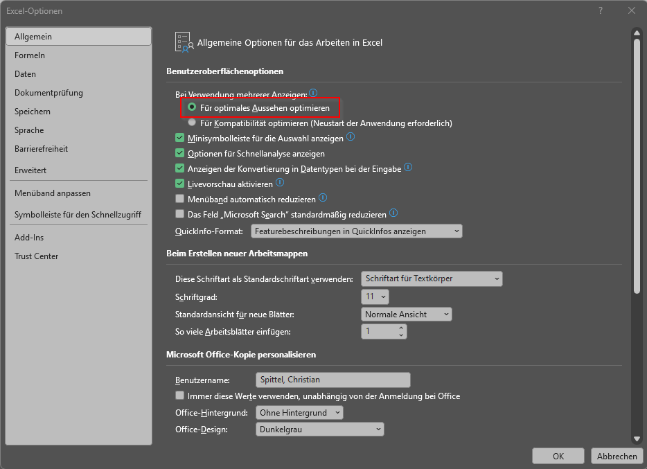

haben folgende Lösung hierzu gefunden:
Bei Excel Tabellen im SoldiWorks besteht das Problem, dass man beim Bearbeiten keine Zeile oder Spalte hinzufügen kann,
weil die Tabelle extern im Excel geöffnet wird.
Ich habe hierzu (im Internet) eine Einstellung im Excel gefunden, die man aktivieren muss (unter Datei  Optionen  Allgemein-für optimales aussehen optimieren). Siehe Screenshot.
Nach einem Neustart von SolidWorks sollte die eingebundene Excel Tabelle bei Doppelklick im Solidworks zum Bearbeiten geöffnet werden.

Hallo Stefan,
vielen, vielen Dank für die super schnelle Anwort. Ich habs eben gleich ausprobiert und es funktioniert.
Halleluja !!!
