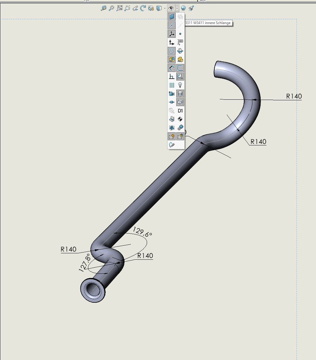

Hallo Leute,
ich habe die Aufgabe ein langes Rohr zu biegen mit vielen Radien. Die mittlere Sehne konnte ich mir vom 3D Modell in der Zeichnung anzeigen lassen. Ist es denn möglich, dass ich mir die Ebenen, die ich im 3D Modell erzeugt habe auch in der Zeichnung anzeigen lasse ? Habe aufs Auge (im 2D/3D) geklickt und die Ebenen eingehakt. Nur wird in der Zeichnung keine Ebene sichtbar. Weiß da jemand weiter und kann mir helfen ?  Grüße

hast du sowohl die Ebene selbst sichtbarg gemacht (1), wie auch die generelle Anzeige aller sichtbaren Ebenen (2) ?

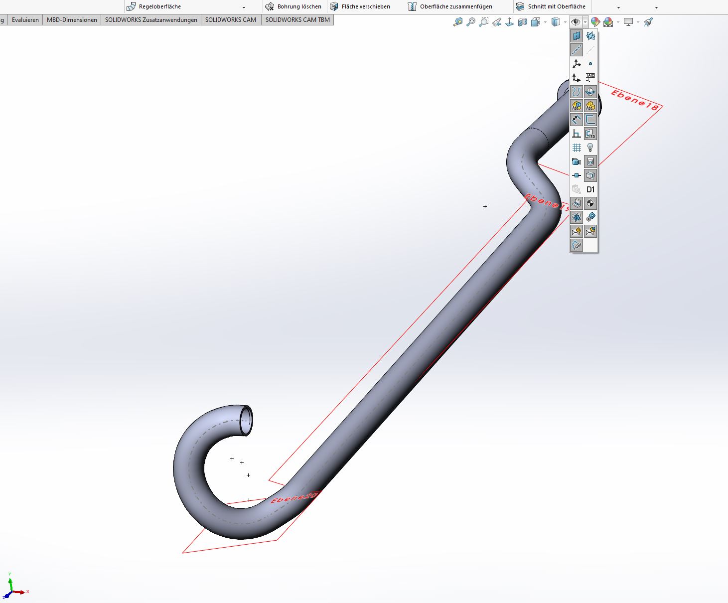

ja habe ich im 3D Beides eingeschaltet.   Siehe auch JPGs.

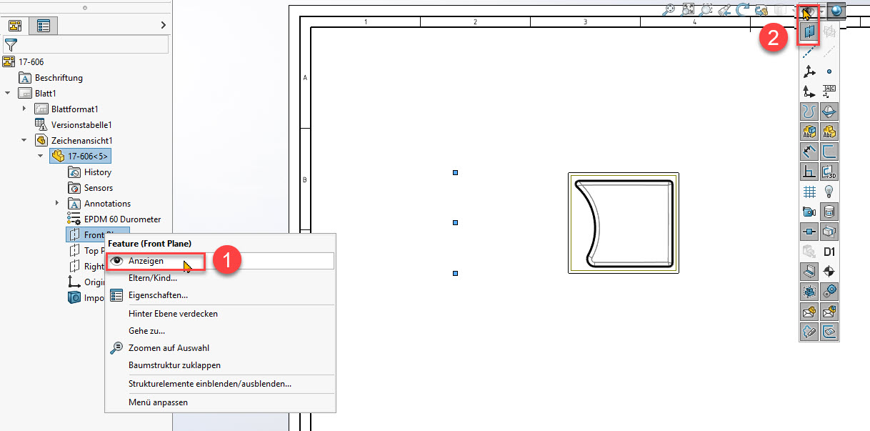

erstellt am: 07. Nov. 2023 09:10    Editieren oder löschen Sie diesen Beitrag!  <-- editieren / zitieren -->   Antwort mit Zitat in Fett Antwort mit kursivem Zitat    Unities abgeben: 1 Unity (wenig hilfreich, aber dennoch)2 Unities3 Unities4 Unities5 Unities6 Unities7 Unities8 Unities9 Unities10 Unities Nur für moepp2000 10 Unities + Antwort hilfreich
Schau dir bitte meinen Screenshot nochmals genau an - dort habe ich die Ebenen des Teil in der Zeichnung eingeblendet...

Danke für den Hinweis Heiko. Der Teufel steckt im Detail.   In der Zeichnung im Baum waren sie eingeblendet dargestellt. Aber mit rechts Maus können diese dann eingeblendet werden.

erstellt am: 07. Nov. 2023 09:26    Editieren oder löschen Sie diesen Beitrag!  <-- editieren / zitieren -->   Antwort mit Zitat in Fett Antwort mit kursivem Zitat    Unities abgeben: 1 Unity (wenig hilfreich, aber dennoch)2 Unities3 Unities4 Unities5 Unities6 Unities7 Unities8 Unities9 Unities10 Unities Nur für moepp2000 10 Unities + Antwort hilfreich
Ja, ja...
Eingeblendet im Teil /= Eingeblendet in der Zeichnung
