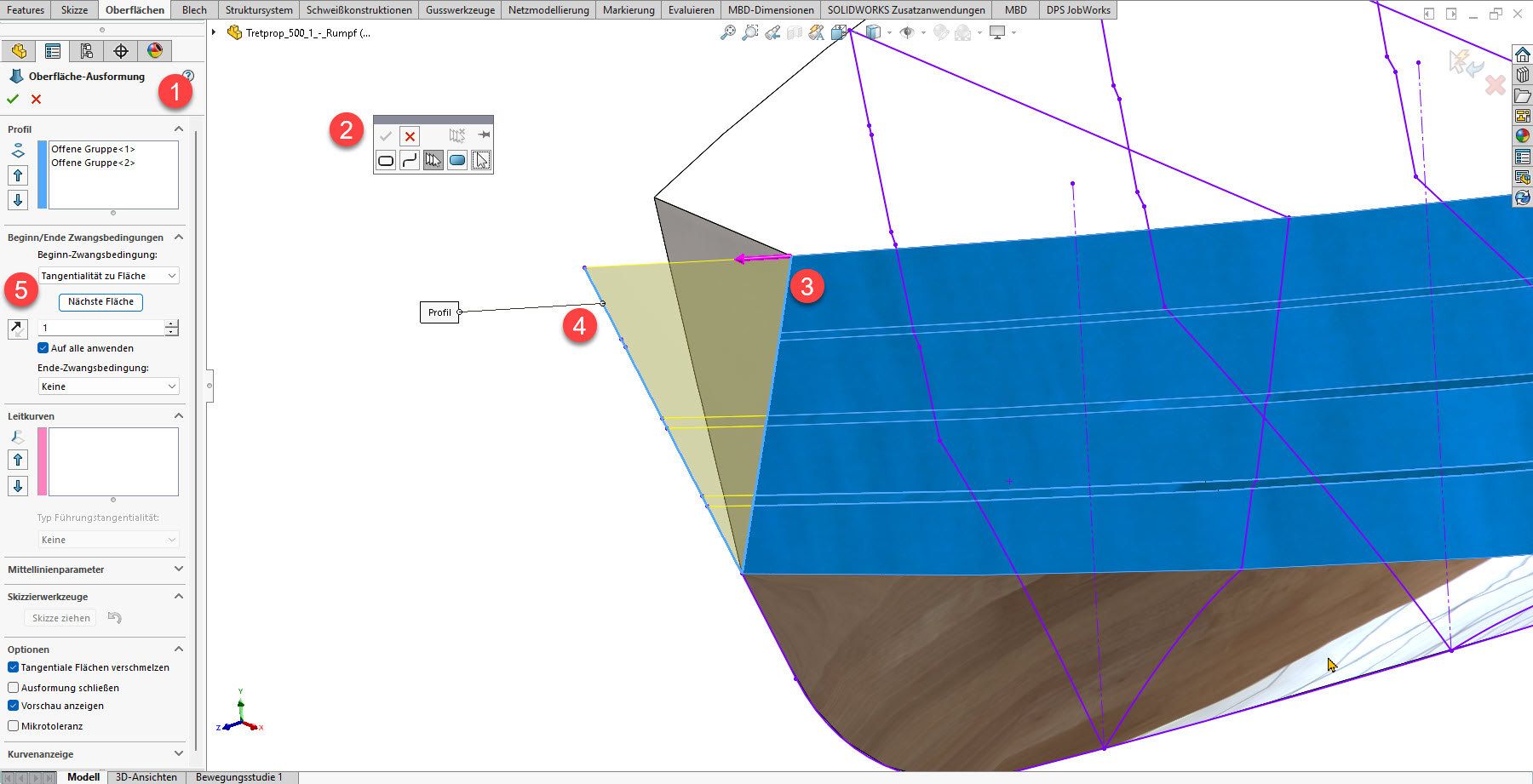

kann mir vielleicht einer bei der Fertigstellung des Rumpfes helfen?
Denn ich bleibe an der Stelle stehen, dass ich die Bugspitze nicht weiter Austragen kann.
Wäre super, wenn mir einer beschreiben könnte, was ich falsch mache.
Es sind sehr viele Skizzen vorhanden, da ich schon einige ausprobiert habe.
Auch mit dem Oberflächen Feature bekomme ich es nicht gelöst. Das es aus einem Guss ist,
Vielen Dank für Eure Hilfe und Mühe.

ja, da Spitze ist etwas kniffeliger - auch für SWX.
Probiere es bitte mit Oberflächen:
- Blende die Skizze auf der Kante aus, bis der du ausformen konntest.
- Nimm Ausgeformte Oberfläche (1) und dann den SelektionManager (2)
- Wähle die Kante am vorhandenen Körper (3)
- und als nächstes die oberen Elemente der mittigen Skizze (4)
- ändere die Zwangsbedingung für das erste Profil, damit es sich schön fortsetzt (5)
siehe Screenshot
Bei diesem Teil hätte ich nur eine Seite modelliert, die zweite dann per Spiegeln erzeugt. (ich weis, das mag nicht jeder...)

20231107_Tretprop_500_1_-_Rumpf.SLDPRT
Quick and dirty erstellt.
Um die "Linien" auf den Seiten weiterzuführen kann man entweder
- Flächentrennungen hinzufügen
- Einzelne Flächen hinzufügen und damit einzelne Volumen generieren
