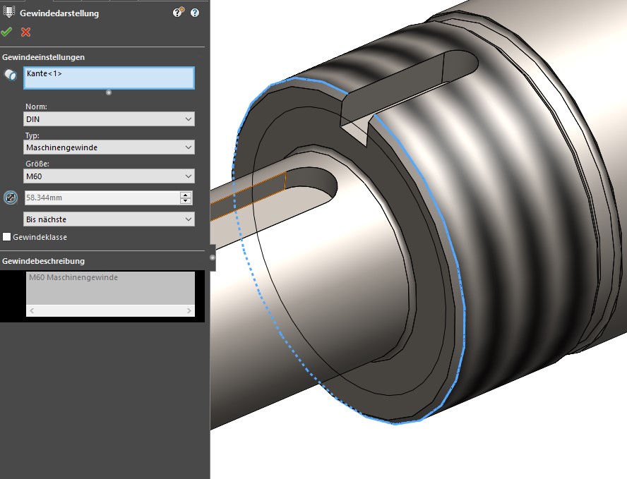

Hallo, wie kann man bei der Gewindedarstellung größere Maschinengewinde wie M70x2 auswählen, bei mir geht es nur bis M64.

Hallo Thanks,
keine Norm auswählen
und den Durchmesser händisch bestimmen
LG Martin
