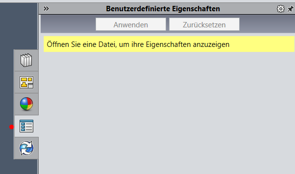

Hallo eine Frage in die Runde, wir nutzen die benutzerdefinierten Eigenschaften unter Anderem, um bei speziellen Zeichnungsanforderungen diverse Infos mitzugeben. Ist eine andere Vorlage zu laden, sind das mehrere Clicks und diverses Scrollen.
Lässt sich das Laden der benuzterdefinierten Eigenschaften in der Taskpane per Api nach einer speziellen Vorlage erzwingen?
Per Makro wäre gut.
Danke für die Hilfe

Wenn ich dich richtig verstehe, willst du die Benutzerdefinierte Eigenschaften-Vorlage in der Taskansicht andern.
Dafür gibt es das CustomPropertyBuilderTemplate Property (IModelDocExtension)
Damit die neuen Eigenschaften-Vorlage angezeigt wird, muss man einmal zu einen anderen Tab und zurückwechseln.
ActivateTaskPane Method (ISldWorks)
swTaskPaneTab_e Enumeration
Zum finden der Zeichnungsvorlage gibt es ein Beispiel.
Get Name of Drawing Sheet Template Example (VBA)
Code:
Sub Main()
'Alle benutzerdefinierten Vorlagen für die Eigenschaftserstellung werden an dem unter
'Extras > Optionen > Dateipositionen > Datei mit benutzerdefinierten Eigenschaften
'angegebenen Dateispeicherort gespeichert.
    Application.SldWorks.ActiveDoc.Extension.CustomPropertyBuilderTemplate(False) = "MeineNeueVorlage.drwprp" 'Hier
    Application.SldWorks.ActivateTaskPane (3) '    3 = SOLIDWORKS Resources tab
    Application.SldWorks.ActivateTaskPane (5) '    5 = Custom Properties tab
End Sub

Super genau das wars Danke
