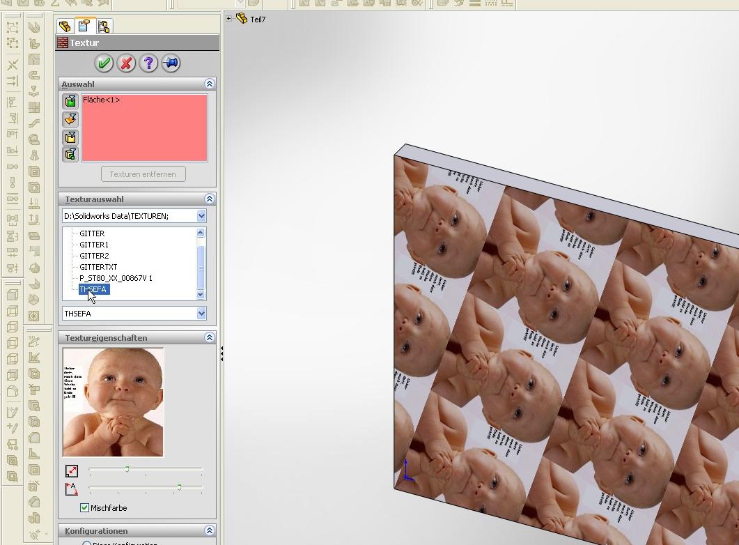

Guten Tag,
Gibt es ein quergestricheltes Erscheinungsbild wie eine Schraffur?
Und kann ich das Erscheinungsbild komplett weiß machen ??
myca
Beiträge: 4383
Registriert: 15.06.2007
SW 2007
SW 2018
erstellt am: 24. Okt. 2023 14:14    Editieren oder löschen Sie diesen Beitrag!  <-- editieren / zitieren -->   Antwort mit Zitat in Fett Antwort mit kursivem Zitat    Unities abgeben: 1 Unity (wenig hilfreich, aber dennoch)2 Unities3 Unities4 Unities5 Unities6 Unities7 Unities8 Unities9 Unities10 Unities Nur für Faby27 10 Unities + Antwort hilfreich
mache Dir das was Du brauchst als *jpg Bild (so 300 x 400) und lege es hier in DEIN ORDNER:
C:\Program Files\SOLIDWORKS Corp\SOLIDWORKS\data\Images\textures
ab. Bei der Suche in TEXTUREN auf AKTUALISIEREN klicken.
Dann kannst Du es einfach benutzen (der Anhang ist schon alt aber, hoffe ich, noch hilfsreich).
Man kann es skalieren und drehen...
