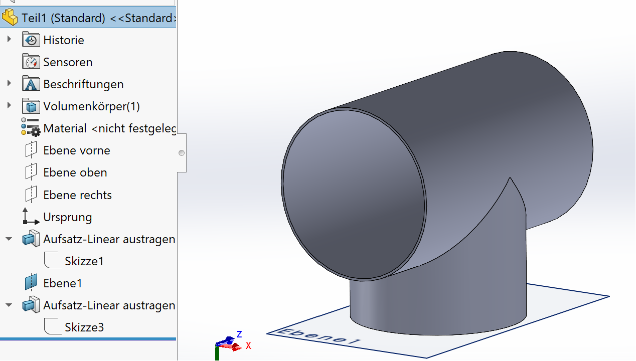

Guten Morgen Leute,
ich habe mal wieder eine Anfängerfrage:
Mit welcher Funktion bekomme ich die beiden Rohre miteinander verschnitten, damit dort auch ein Loch zum T-Abzweig ist?
Irgendwie stehe ich auf der Leitung.....Montag-Morgen.....
Danke Gruß Markus

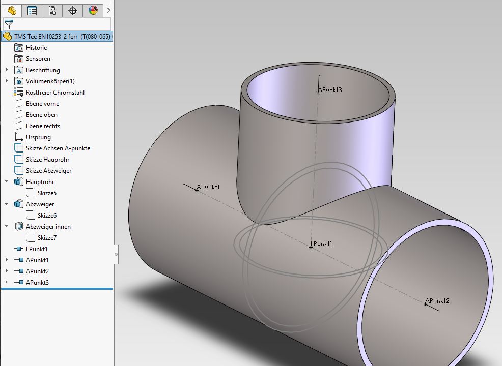

Hallo Markus,
das Beispiel T-Stück mit Wandung,
empfehle ich aber nicht mehr,
war damals irgendeine spezielle Lösung
LG Martin

Moin Martin,
danke Dir. Der Schubs hat gefehlt am Montagmorgen. Ich habe jetzt einfach einen Schnitt linear ausgetragen mit dem Innendurchmesser des Abzweiges.......manchmal sieht man den Wals vor lauter Bäumen nicht.
LG Markus
