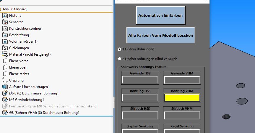

Ich hab mal ein Makro programmiert um aus denn SolidWorks HoleWzd die gängigen Bohrungen Einzufärben Für die Cam Programmierung ganz Nützlich.
Man kann noch Zusätzlich Manuel Farben Auf die einzelnen Features Legen Das wird Bei Uns Gebraucht Für Bestimmte Werkzeuge.
Ich würde mich Freuen über Jegliche Verbesserung Vorschläge und Wünsche
mir Wurde Hier auch schon Sehr oft Geholfen dann kann man auch mal was zurück Geben. Ich hab erst gesucht Ob es so was im Forum gibt, die letzten Eintäge sind von 2010 vielleicht kann es ja jemand gebrauchen. Dann hab ich es Halt selbst programmiert
die Farben sind Noch nicht Final ich suche noch nach einer Logischen und ansehnlichen Struktur
man könnte das ganze auch noch mit zusätzlichen Optionen Versehen Nur für mein Bedarf reicht Das so Vollkommen aus.
Es gibt auch noch irgendwie Schwierigkeiten mit der Farb Übergabe an SolidWorks Ich hab nun Eine Lösung gefunden, die auch sauber Funktioniert Aber ganz verstehen tu ich es nicht Vielleicht hat ja noch Jemand Ahnung In der VBA Programmierung mit SolidWorks Und kann mich Erhellen

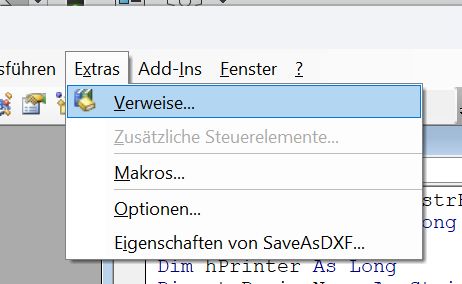

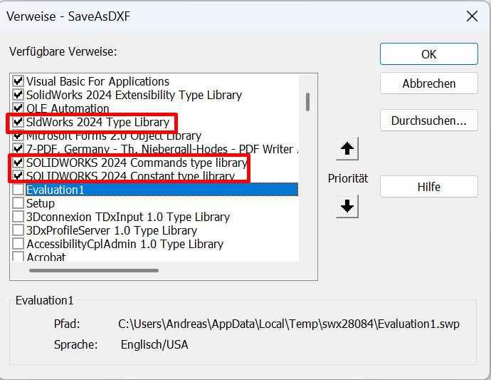

Das Makro einfach in .Swp umbenennen eine Schaltfläche in SolidWorks erstellen und einstigspunkt auf UserForm setzten das ist ganz wichtig in SolidWorks sonst startet das Makro einfach so irgendwo.

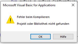

Ich verstehe leider nicht viel von Makro-Programmierung deswegen weiß ich grad nicht wie ich es zum laufen bekomme.

das ist ganz einfach erstmal die Datei Endung von .txt auf .swp ändern dann in SolidWorks oben im Comandmanager wo die registerkarten sind mit Features, Skize, usw. auf eine leere Fläche rechtsklick dann auf anpassen gehen, dann zu Befehle dann scrollst du runter bis Makro kommt dann wählst du das Icon ganz Rechts aus und ziehst es dort hin in Comandmanager wo du es haben möchtest dann Plopt ein Fenster auf dort wählst du das Makro aus und kannst noch ein Icon vergeben. Anschließend dort noch denn einstiegspunkt auf UserForm setzten und bestätigen. dann Bekommst du die Schaltfläche angezeigt

So also Ich bin Momentan am überlegen die Auswahl des WKZ. Materials aus der List-box komplett aus dem Makro zu werfen, obwohl ich da lang dran gebastelt hab    Und stattdessen die Auswahl der zusätzlichen Farben Für bestimmte Jobs, durch Daten aus dem HoleWzd auszulesen. das ganze wäre dann voll automatisch.
Für Gewinde könnte ich das z.b anhand der Gewindeklasse machen die ich auslesen kann nur bei denn Bohrungen hab ich keine zusätzlichen Parameter gefunden die man zweckentfremden könnte .
Ich hatte noch die Idee Über die Toolbox eine neue Norm einzugeben z.b DIN kopiert Und dann (DIN FA.. so und so :Bohren VHM),(DIN FA.. so und so :Bohren HSS),
(DIN FA.. so und so :Passung Fräsen) usw.. anhand der gewählten norm könnte ich dann so die Farben für die Bearbeitung Zuweisen. Nur ob das nachher so toll zu bedienen  ist ich weiß es auch nicht, ständig zwischen denn Normen Hin und her zu schalten ob das so toll ist ???
Ich Hab mich auch schon gefragt ob es eine Möglichkeit gibt in der Toolbox Einer Norm Sagen Wir DIN Kopiert zu (DIN FA.. so und so ) denn einzelnen Klassen bsb. Gewindebohrungen, Normale Bohrungen, Zapfensenkungen weitere Klassen zu zufügen bsb. In Gewinde-Bohrungen gibt es ja Rohrgewindebohrungen Gewinde-Bohrungen, HeliKoil usw.
Dort eine Neue Gruppe hinzuzufügen z.b Gewinde-Bohrungen(VHM), Gewinde-Bohrungen(HSS) dann könnte ich hiervon die Namen auslesen und anhand dessen die Farben festlegen Bzw. Eine Farbtabelle Erstellen die jeder Selbst festlegen Kann.
Vielleicht weis da jemand mehr es gibt ja schon Standard mäßig Normen die viel mehr als nur die einfachen Gewinde-Bohrungen Enthalten. Die Frage ist nur wie bekomme ich da neue in meine Norm ich hab das nicht hinbekommen. ???Geht das überhaupt???
Ich möchte das Makro halt so halten das es jeder nachher benutzen kann und sich seine Farb-Zuweisung anpassen kann! nur vielleicht möchten sich auch manche garkeine neuen Normen Anlegen. deshalb Frag ich hier in die runde Vielleicht hat auch noch jemand eine viel Bessere Idee

der Bohrungs Assisten  Sieht dann so aus

hier noch ein Bild mit Farb Tabelle

ich habe die Version 2.5 heruntergeladen und entsprechend in SW eingebunden. Bekomme aber immer die Fehlermeldung (siehe Anhang).
Vielleicht kann jemand helfen?!
Beste Grüße,
Sebastian
ad_man
Beiträge: 1537
Registriert: 20.12.2003
SolidWorks 2024 SP5 mit Enterprise PDM , Windows 11, Dell Precision 3660, i7-12700K, 96 GB DDR-Ram, Quadro RTX A4000
erstellt am: 09. Jul. 2025 12:42    Editieren oder löschen Sie diesen Beitrag!  <-- editieren / zitieren -->   Antwort mit Zitat in Fett Antwort mit kursivem Zitat    Unities abgeben: 1 Unity (wenig hilfreich, aber dennoch)2 Unities3 Unities4 Unities5 Unities6 Unities7 Unities8 Unities9 Unities10 Unities Nur für Benji1987 10 Unities + Antwort hilfreich
Mahlzeit,
mit großer Wahrscheinlichkeit fehlen die Verweise auf SWX. Du musst die
für dich passende Version (im Beispiel SWX 2024) auswählen.
Andreas

erstellt am: 09. Jul. 2025 13:09    Editieren oder löschen Sie diesen Beitrag!  <-- editieren / zitieren -->   Antwort mit Zitat in Fett Antwort mit kursivem Zitat    Unities abgeben: 1 Unity (wenig hilfreich, aber dennoch)2 Unities3 Unities4 Unities5 Unities6 Unities7 Unities8 Unities9 Unities10 Unities Nur für Benji1987 10 Unities + Antwort hilfreich
Top! Danke!
Die UserForm startet jetzt schonmal.

erstellt am: 10. Jul. 2025 10:48    Editieren oder löschen Sie diesen Beitrag!  <-- editieren / zitieren -->   Antwort mit Zitat in Fett Antwort mit kursivem Zitat    Unities abgeben: 1 Unity (wenig hilfreich, aber dennoch)2 Unities3 Unities4 Unities5 Unities6 Unities7 Unities8 Unities9 Unities10 Unities Nur für Benji1987 10 Unities + Antwort hilfreich
Guten Morgen,
kann mir vielleicht jemand 1-3 Schritte zu dem Einfärben erklären/darstellen?
Ich kriege einfach keine Farben an meine Bohrungen.
Sebastian
