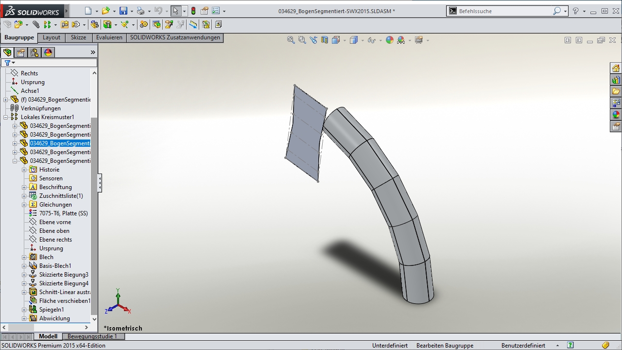

kennt jemand einen guten Weg so einen Rohrbogen, eventuell auch aus noch mehreren Segmenten, zu konstruieren?
Danke für die Hilfe Markus

ROHRBOGEN.SLDPRT
ROHRBOGEN_BLECH.SLDPRT
spontan könnte es so gehen.
G.      thomas
Da es bestimmt noch kommt, auch als Blechzeugs.

Vielen Dank, so komme ich gut klar

ROHRBOGEN_BLECH_3D.SLDPRT
noch ein "Verbinder" im Raum gedreht - 3D_Blechbogen.
