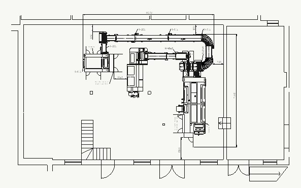

ich muss ein Layout von unserer Halle in 3D erstellen. Sodass man vlt irgendwann mit einer VR Brille da durchlaufen kann erstellen mit Maschinen. Wie macht ihr das am besten ? Gibt es dafür ein extra Programm das ihr empfehlen könnt ?

Hallo Faby,
etwas wenig Information, ich kann dir aber beschreiben, wie ich unserwe Anlagen plane:
Maßaufnahme der Kundenräumlichkeiten mit Maßband
erstellen eines 3d Modelles in Solidworks
Erfassen aller wichtigen vorhandenen Einbauten (Rohrleitungen, Kühler...)
ebenfalls als 3d Modell in solidworks
daraus erstelle ich dann die Gesammtaufstellung
und hier baue ich dann unsere Anlagen ein und plane alle Umbauten
Daraus erstelle ich dann Ansichten und Schnitte,
je nach Bedarf in Solidworks
LG Martin

Hi Faby,
wir haben eine sehr große fertigungstiefe mit diversen Maschinen also
Senk-, Drahterodieren, Fräsen, Drehen, Ko-, Flach- und Rundschleifen, sowie nen Messraum. Ähnlich wie bei Martin haben wir die Räumlichkeiten vermessen und alle Anschlüsse und Leitungen in ihrer Position erfasst um bei der Planung von neuen Maschinen die Möglichkeiten zu prüfen.
Unsere Maschinen und anderes Inventar, wie Werkbänke und Stationen für die Zeiterfassung haben wir als Dummys erfasst und mittels Baugruppe platziert.
Wir verwenden dieses Modell ebenfalls zur Erzeugung unserer ausgehangenen Flut- und Rettungspläne, sowie der Kennzeichnung der Feuerlöscheinrichtungen.
Es macht zwar anfangs etwas Arbeit alles via Gliedermassstab (aka Zollstock) oder Laser zu vermessen, aber ich behaupte für uns hat es sich ausgezahlt.
LG Kevin

Ok vielen Dank. Ein extra Programm nutzt ihr nicht ? Oder gibt es ein Add On von Solidworks ?
Wir haben eine größere Maschine die kann ich nicht mal hinzufügen. Habt ihr da Tipps ?
Vermessen hab ich schon alles.
Vlt könnt ihr mal eine Screenshot schicken als Vorlage ?

Ich erstelle Draufsichten von unseren Maschinen, diese Ansichten wandle ich in der Zeichnung in Skizzen um, vereinfache diese und trage die Medienzugänge und Höhen an. Am Ende erstelle ich davon einen Block, diesen speichere ich in einem speziellem Ordner. Diese Blöcke werden dann einfach in eine neue Zeichnung eingefügt, so kann ich schnell ein Layout mit Maschinen Bändern usw. einer Anlage planen. Wenn der Kund uns ein DXF seiner Räumlichkeit zusendet, kann ich dieses mit einbinden und bei der Anlagenplanung diverse Störfaktoren berücksichtigen. Ach kann ich, wenn ein DXF von Fremdmaschinen vorhanden ist, diese mit einbeziehen.
SolidWorks ist aber im allgemeinen nicht gut um im 2D zu Arbeiten, wie alle anderen 3D - CAD auch.
