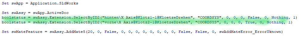

Ich will derzeit ein Makro schreiben, das über die API Koordinatensysteme untereinander verknüpft. Ich möchte hierbei nicht die gesamten Koordinatensysteme mit gleicher Achsausrichtung verknüpfen, sondern die einzelnen Achsen der Koordinatensystem miteinander. Grund dafür ist, das eine Rotation/Spiegelung einzelner Komponenten, die nicht über "Anti-align" abzudecken ist, benötigt wird. Leider ist die Auswahl einer Koordinatenachse über "SelectByID2" mit dem Typ "COORDSYS" nicht möglich (obwohl das die Aufnahme über den Makrorekorder zeigt). Auch die Auswahl über den Typ "AXES" oder ähnliches ist ebenfalls nicht möglich. (Siehe Bild)
Skurril ist, dass das ganze im manuellen Prozess möglich ist, allerdings die Auswahl bei einer flexiblen Programmierung (ohne genaue Positionsangabe des Koordinatensystems) scheitert. D.h. Problem ist nicht das Verknüpfen der Elemente, sondern das Auswählen der Entity.
Kann mir hierzu jemand weiterhelfen?

ich habe mal versucht das nachzustellen:
boolstatus = Part.Extension.SelectByID2("Koordinatensystem1@_530062-1 Adapterplatte-2@Baugr1", "COORDSYS", 0, 0, 0, False, 0, Nothing, 0)
bei mir funktioniert die Auswahl problemlos.
- Kann also an der Version liegen (hier 2021 SP5.1)
- Die Bezeichnung mit /X könnte ich mir noch als Problem vorstellen.
- Bin mir nicht sicher was genau der Unterschied ist, der letzte Parameter definiert die "SelectOption", vielleicht hier mal noch die 0 probieren.

Es geht m.E. um die Achsen des Koordinatensystems, nicht um das Koordinatensystem selbst.
Bei mir funktioniert die Selektion der Achsen / Ebenen des KOS per API definitiv nicht. ChatGPT scheint zwar eine theoretische Lösung gefunden zu haben, diese funktioniert aber (noch) nicht. Vielleicht ist die KI ja sogar so richtig intelligent und sagt damit voraus, was in SOLIDWORKS 2025 funktionieren wird.
