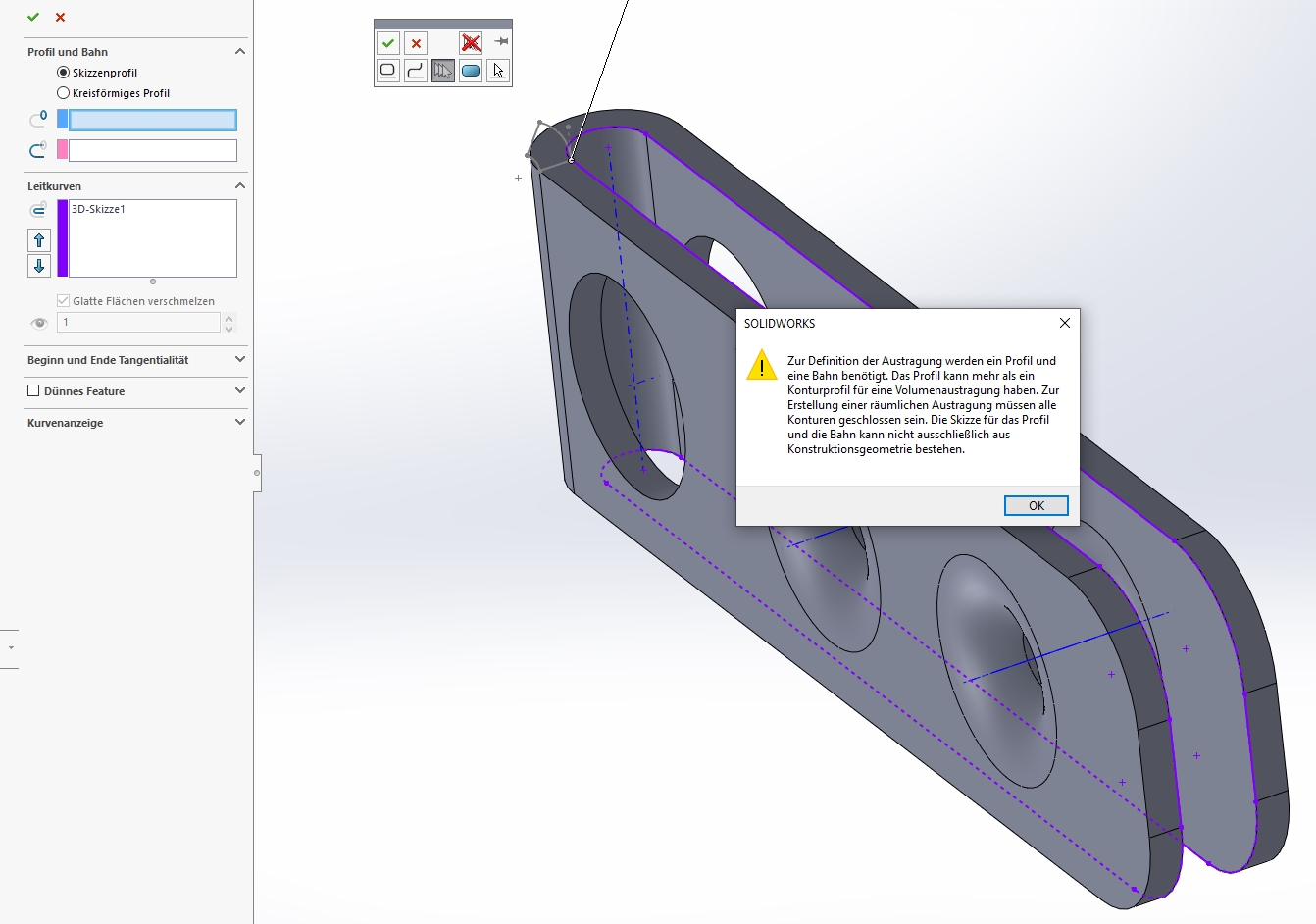

spinnt jetzt mein SWX schon wieder oder hab ich das falsch in Erinnerung? Die Hilfe sagt mal wieder nichts Brauchbares.
Ich entlang der Kante = 3D-Skizze ein Profil austragen. Irgendwie gin das doch?
Aber SWX erkennt noch nichit mal das Profil bzw. übernimmt es nicht

Hm, wenn ich eine 2D-Skizze als Profil und die 3D-Skizze als Bahn eintrage, geht es bei mir.
In deinem Screenshot sehe ich nur die 3D-Skizze als "Leitkurve" eingetragen. Aber Profil und Bahn sind leer ...

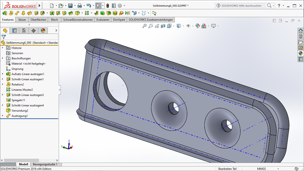

Danke - irgendwann ging's dann. Keine Ahnung, was ich nun anders gemacht habe.
Problematisch ist irgendwie die "enge Kurve", da scheint es zu Messerkanten o.ä. zu kommen je nach Innenradius.

Original erstellt von Christian_W:
Hallo Christian,
anbei die Originaldatei vom TE und meine geänderte Variante. Das Profil war nicht geschlossen. Merkste aber selber

Jo, dann kann es natürlich nicht gehen. Da kam aber weder beim picken der Elemente im Kurvenaustragungs-Feature keine helfende Fehlermeldung, erst beim testweisen Versuch, das linear auszutragen, hat sich das gezeigt.

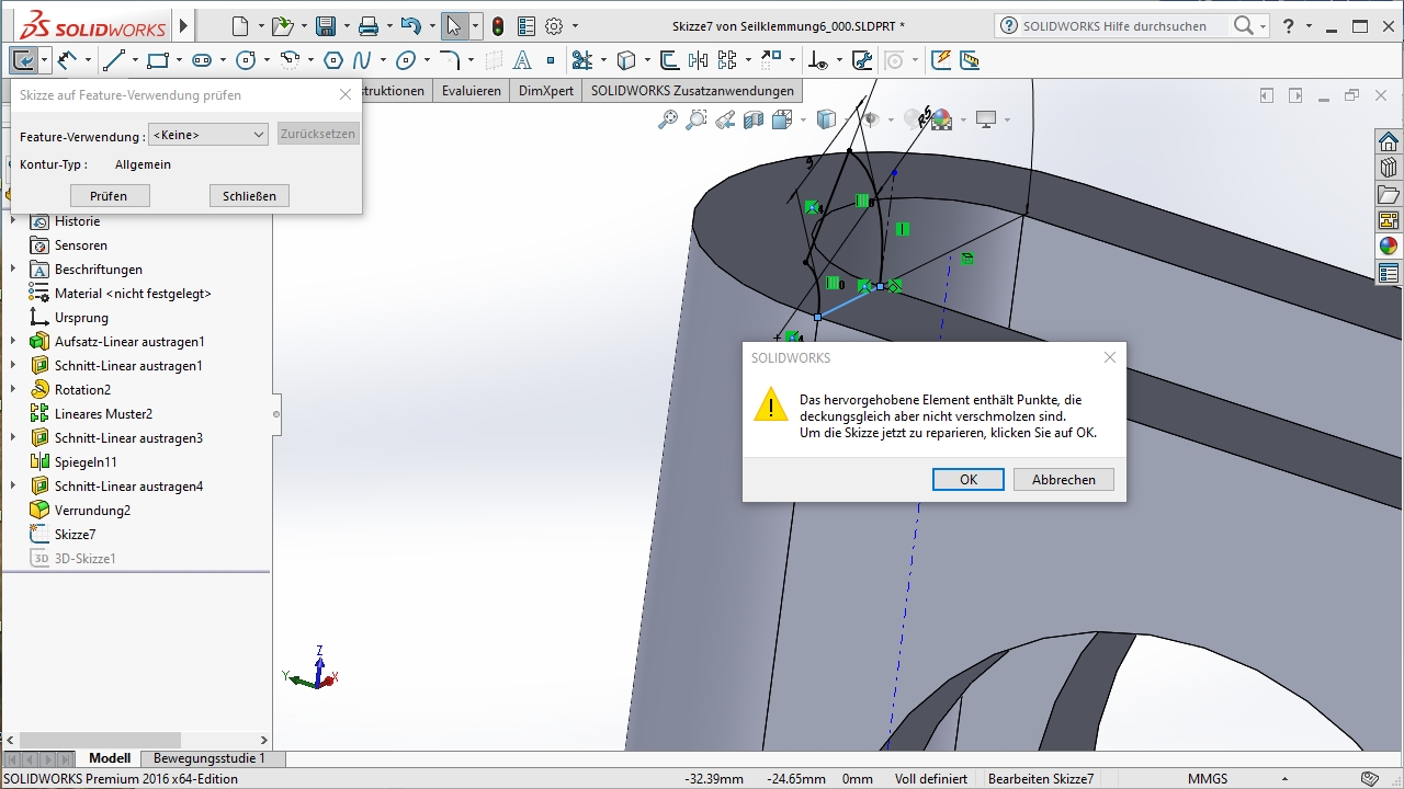

Danke Ralf, mit Datei ist es in der Tat leichter zu sehen ...
@Dirk
wenn man in der Skizze ist:
- Extras - Skizzieren - "Skizze auf Feture prüfen"
- Featureverwendung "Austragungsprofil" auswählen
- Prüfen, Meldung lesen, OK klicken
--> Anzeige, dass die Lücke nicht mal 3µ "groß" ist
Komischerweise genügt es, wenn ich das Abstandsmaß 3mm unterdrücke bzw. auf gesteuert umstelle.
Irgendwas ist da doppelt definiert oder so - wegen "von hinten durch die Brust ins Auge"
Ich hätt auf jedenfall probiert mit weniger Linien auszukommen und die direkter zu verbinden.
(z.B. dünnes Feature, die vertikale Linie für Tangentialität weglassen, ...)
