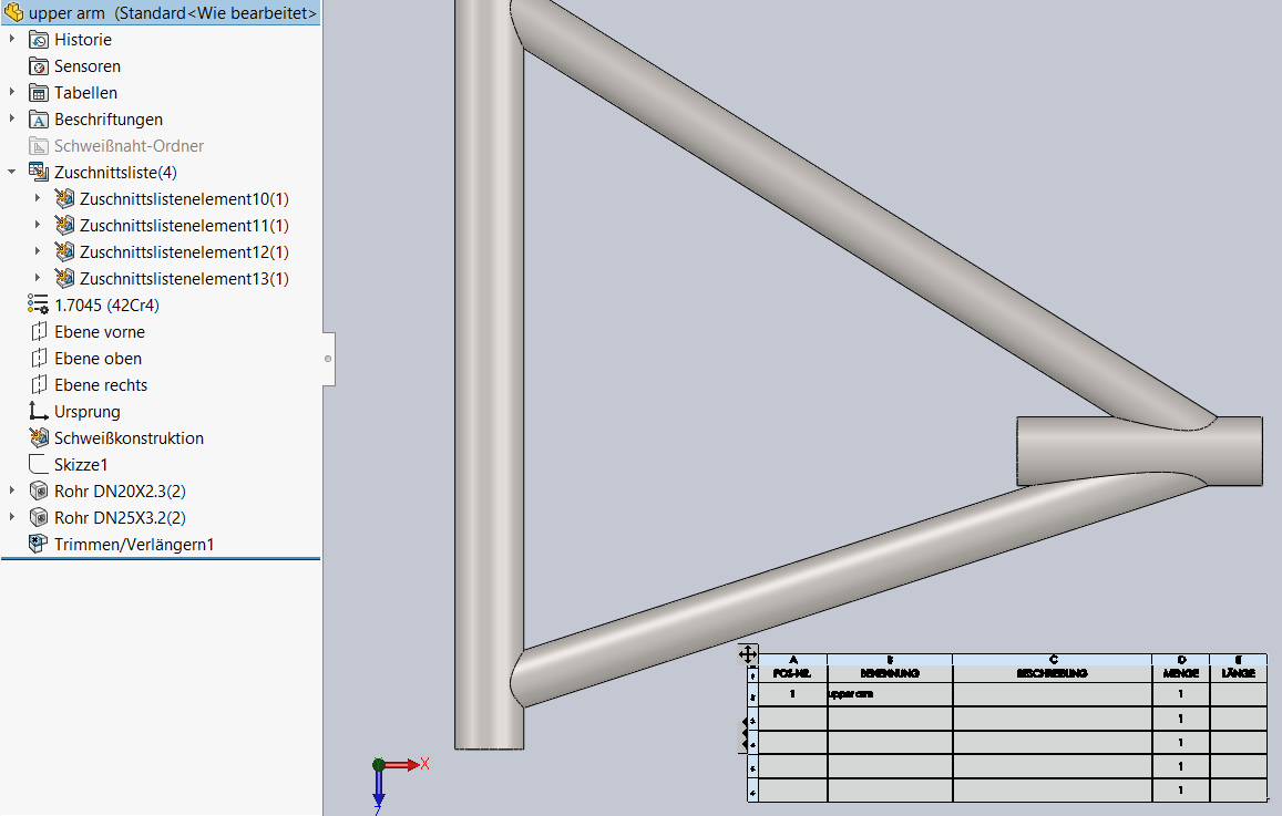

Hallo Gemeinde,
leider habe ich nur sehr rudimentäre Kenntnisse von Solidworks, habt daher bitte Nachsicht falls ich falsche Bezeichnungen oder Begriffe benutze.
Ich habe eine simple Schweißkonstruktion mit Rohren erstellt und möchte davon gerne eine Zeichnung mit den Schnittwinkeln und eine Zuschnittliste erstellen. Ich habe schon Stunden dazu gelesen, Videos angesehen aber scheinbar mache ich etwas falsch oder habe etwas übersehen. In der Zuschnittliste steht immer nur das gesamte Bauteil, aber nicht die einzelnen Rohrstücken.
Hat jemand ein paar Tipps zur korrekten Vorgehensweise? Ich benutze die Version 2017.
Die Infos sind vermutlich etwas dürftig. Ich weis leider nicht so recht wo ich mit Informationen ansetzen soll.
Vielen Dank vorab!

kann sein, dass du eine Stücklistenvorlage genommen hast statt Zuschnittslistenvorlage?
evtl heißen die Eigenschaften da anders und du müsstest die Spalten ergänzen.
