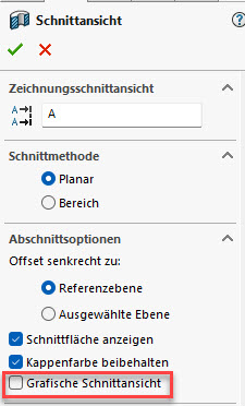

dann hast du höchstwahrscheinlich bei der Schnittansicht die Option "Grafische Schnittansicht" aktiv gesetzt.
Nimm den Haken mal raus, dann sollte es gehen.
