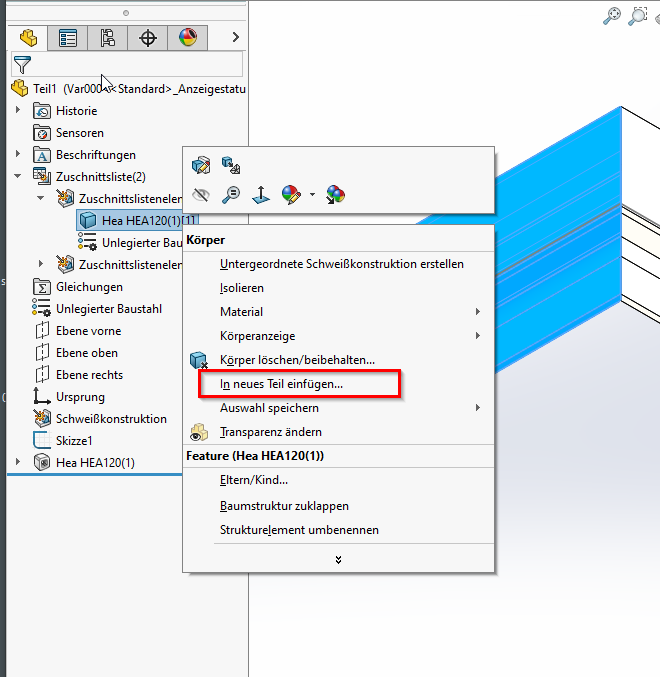

Ja, dass geht. Siehe Bildschirmfoto.

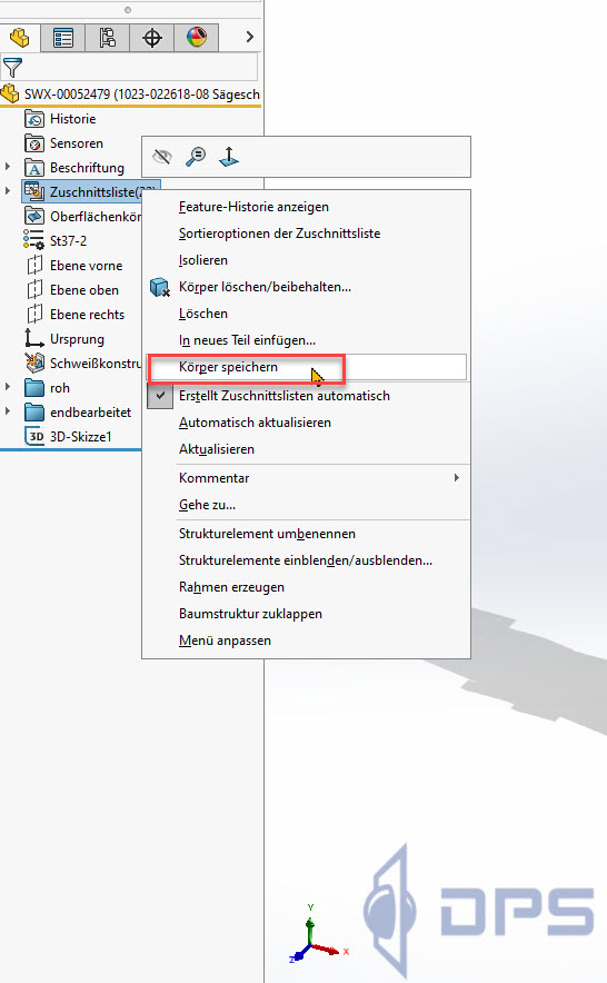

und für ALLE Körper ginge es so noch viel einfacher und schneller; siehe Screenshot.
Einen schönen Gruß von Heiko
