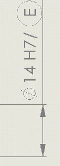

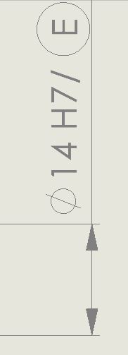

Hallo Teilnehmer,
ich habe ein Problem (siehe Anhang). Wie bekomee ich den Schrägstrich zum Toleranzmodifikator E entfernt ?
Andreas

erstellt am: 28. Sep. 2023 07:25    Editieren oder löschen Sie diesen Beitrag!  <-- editieren / zitieren -->   Antwort mit Zitat in Fett Antwort mit kursivem Zitat    Unities abgeben: 1 Unity (wenig hilfreich, aber dennoch)2 Unities3 Unities4 Unities5 Unities6 Unities7 Unities8 Unities9 Unities10 Unities
Hallo teilnehmer,
habe das Problem gefunden.
Das "E" muß bei "Angegebene Grenzwerte" rein, dann ist der Schrägstrich weg.
Gruß Andreas
