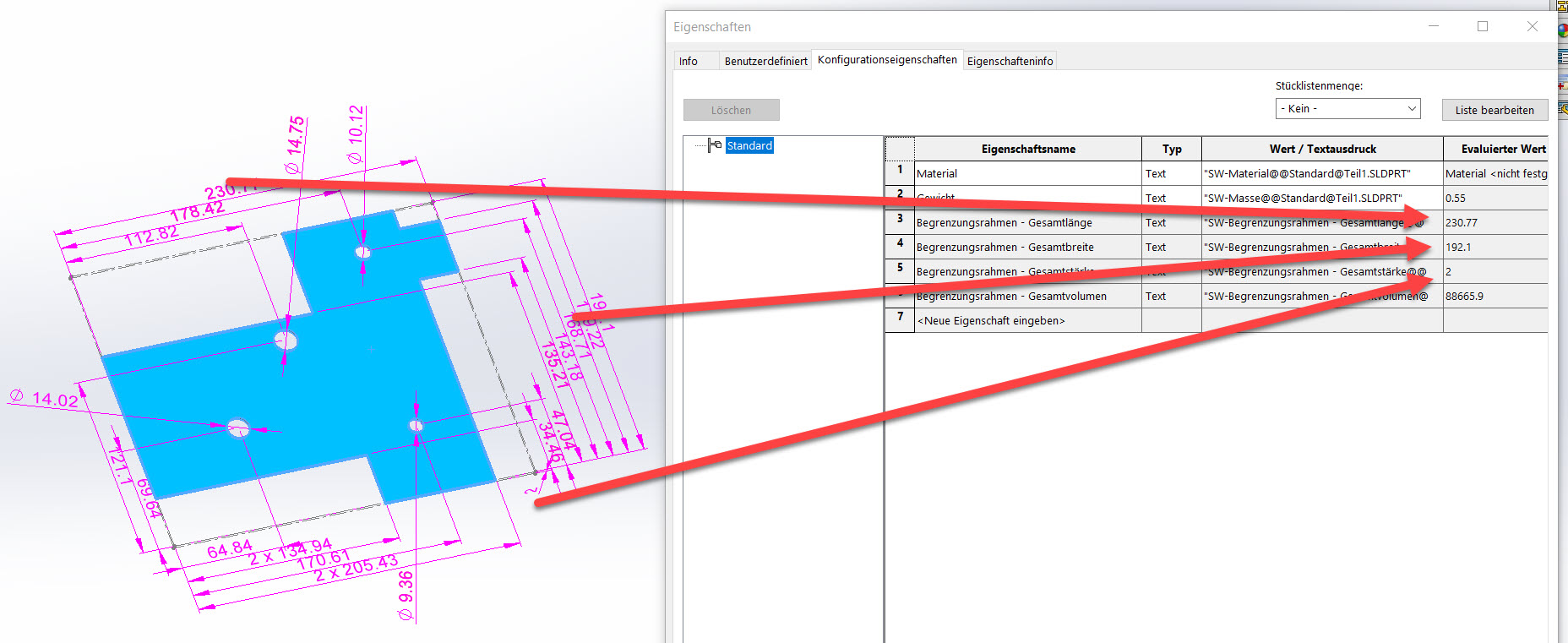

Hallo Zusammen, aktuell bin ich auf der Suche nach einer Möglichkeit wie man Teile und (vielleicht auch Baugruppen) automatisch auf Knopfdruck bemaßen können.
Wir erstellen im Betrieb keine Zeichnungen mehr, deswegen werden alle Teile und Baugruppen mit MBD-Dimension (Referenzbemaßung) bemaßt. Ich denke aber, da kann man mit Hilfe einer Programmierung oder Makroerstellung zumindest einfache Bemaßung (Länge, Breite, Tiefe, Fasen, Bohrungen) automatisieren. Kennt sich jemand damit aus? Ich benutzte SolidWorks 2022 SP5,0. Danke im Voraus.

Das "Schema automatisch bemaßen" habe ich schon ausprobiert. Es erstellt aber keine Länge, Breite, Tiefe Maße. Sondern mehr auf Bohrungen, Fasen bezogen. Die Toleranzen schlägt es auch vor.
Ich habe viele einfache Blechteile (zuerst), die gestanzt werden. Zum Beispiel LxBxT 1200x200x8(mm). Dann die Maße müssen in die Registerkarte reingeschrieben werden. Um das automatisieren, suche ich eine Möglichkeit. Einfach Makro aufnehmen, funktioniert nicht. Gruß

Auf dem Bild sieht man links die automatische Bemassung durch MBD.
Rechts sieht man noch den einfügten Begrenzungsrahmen, welcher die Aussenmasse in die Eigenschaften schreibt.

Genau, ich meine Eigenschaftskarte. Die Werte möchte ich in die Eigenschaftskarte füllen lassen. Wie du es mit Pfeilen zeigst. Wie hast du die Bemaßungen angezeigt bekommen? Danke.

Das sind nicht die Bemassungen, das sind die Werte vom eingefügten Begrenzungsrahmen.

Begrenzungsrahmen ist gut, da werden die äußeren Abmessungen in die Registerkarte reingeschrieben. Habe ausprobiert. Die restliche Maße wie (Winkel, Bohrung, Gewinde, etc. ) wird damit nicht erfasst. Ich möchte aber alles wichtige Maße auf ein Knopfdruck geschehen lassen. Habe einfach viele kleine Blechteile, die ich noch alle manuell bemaße.

wie hast du z.B. die Abmessungen von einer Kante zu Bohrung gemacht? Oder den Durchmesser der Bohrung dargestellt? Auch automatisch? Danke.

Ja, alles automatisch. Prismatisch, drei Flächen als Referenz, Befehl abgesetzt.

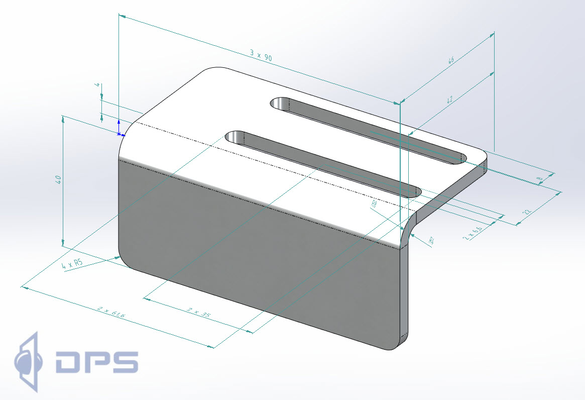

Ok, ich habe es getestet. Nur gibt das Programm zusätzlich zu den Maßen auch die Toleranz- und Bezugsebenen raus. Die Bemaßung muss ich zurecht ziehen (wie es für mich passt) und die Toleranzen muss ich dann manuell löschen. Habe dann mehr Zeitaufwand, als ich es mit Referenzbemaßung mache.

du weißt schon, dass du in den Dokumenteigenschaften die DimXpert Bemaßungen einstellen kannst?
Wenn man da Blocktoleranz einstellt, und dies auch für alle Bemaßungen, dazu beim Erstellen dann "Toleranztyp Plus und Minus", dann bekommt man eine Bemßung ohne jegliche Toleranzen oder Form- und Lagetoleranzen. Auch keine Bezüge etc.
Das sieht dann schon recht "clean" aus.

Stimmt, es hat geklappt. Danke.

Scheint jetzt aber, dass ich für jedes Teil oder Baugruppe die Dokumenteneigenschaften auf Block umstellen muss. Bei jedem Teil/Baugruppe setzt sich die Dokumenteneigenschaft auf Allgemein und symmetrisch.
DimXpert Dokumenteneigenschaften kann ich nur einstellen, wenn das Teil oder Baugruppe offen ist.

um es zukünftig für alle neuen Teile einzustellen, nimmst du bitte deine gewünschte Einstellung in der verwendeten Dokumentvorlage vor. Von dieser erhalten ja alle neuen Dateien die Einstellungen "vererbt". Das gilt natürlich genauso für Baugruppen- und Zeichnungsvorlagen.

Für zukünftige Teile werde ich dann neue Dokumentenvorlage erstellen. Wie verfahre ich aber mit allen Teilen, die Bereits konstruiert sind und die ich alle bemaßen möchte?
