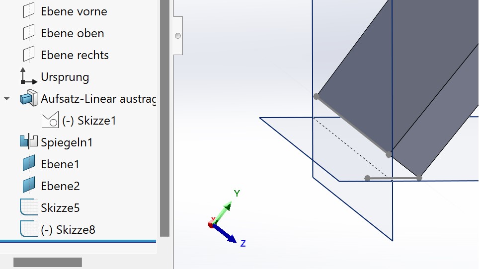

ich als alter Catia Anwender stehe mal wieder auf dem Schlauch.
Kann mir jemand sagen, wie ich eine Schnittlinie aus von zwei Ebenen erstelle?
Danke......Systemumstellung ist Sch....

du kannst dort eine Referenzgeometrie / Achse erstellen.
Hilft dir das? Oder brauchst du eine Skizze?
Dann machst du in einer Skizze eine Linie auf der einen Ebene und machst die Linie dann kolinear zu anderen Ebene. (Einfach beides mit Strg anklicken)

erstellt am: 22. Sep. 2023 10:04    Editieren oder löschen Sie diesen Beitrag!  <-- editieren / zitieren -->   Antwort mit Zitat in Fett Antwort mit kursivem Zitat    Unities abgeben: 1 Unity (wenig hilfreich, aber dennoch)2 Unities3 Unities4 Unities5 Unities6 Unities7 Unities8 Unities9 Unities10 Unities
Achse als Referenzgeometrie konnte ich erstellen, leider kann ich diese dann nicht in der Skizze verwenden (z.B. zum Trimmen). Die Maus fängt die Achse leider nicht......

Ok, ich möchte mit der gestrichelten Linie (das ist die Schnittlinie der beiden Ebenen) auf der senkrechten Ebene eine Skizze erstellen. Wenn ich die Skizze auf der Senkrechten Ebene erstelle, kann ich die gestrichelte Linie aber nicht anklicken......deswegen dachte ich ich könnte einen Körperkante entweder von oben auf die waagerechte Ebene projizieren, oder halt eine Körperkante auf die senkrechte Ebene projizieren...wäre ja das Gleiche....

1. Eine Achse zwischen den beiden Ebenen erzeugen
2. Achsen einblenden, falls alle Achsen ausgeblendet sind
3. auf die gewünschte Ebene eine Skizze zeichnen, bei der man die Achse für Deckungsgleichs bzw. Koliniaritäten verwendet.
Warum machst du es dann nicht einfach?
Auf der Ebene eine (2D-)Skizze anfangen.
Körperkante anwählen
"Elemente umwandeln" (heißt bei uns umgangssprachlich "Kante übernehmen") ist bei den Skizzenfunktionen zu finden.
das gibt die projizierte Kante immer senkrecht auf die Skizzenebene.
Besonderheit: Die Linie ist dann zwar voll definiert, aber die Enden lassen sich anfassen und ziehen.

Hallo Christian,
du bist mein Held!      Genau die Funktion habe ich gesucht.
