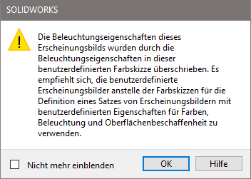

Hallo Kollegen,
habe heute dieses Musterbeispiel an selbsterklärender Fehlermeldung/Warnung in 2 einfachen Sätzen bekommen.
Die mag ich euch nicht vorenthalten.
Ich weiß genau, was ich vorher getan habe
aber wisst ihr es auch nach der Meldung?

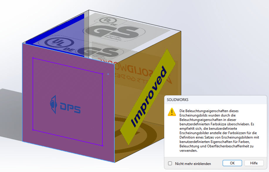

erstellt am: 28. Sep. 2023 09:11    Editieren oder löschen Sie diesen Beitrag!  <-- editieren / zitieren -->   Antwort mit Zitat in Fett Antwort mit kursivem Zitat    Unities abgeben: 1 Unity (wenig hilfreich, aber dennoch)2 Unities3 Unities4 Unities5 Unities6 Unities7 Unities8 Unities9 Unities10 Unities
Hilfe 2
Siehe Bild ... und dann an der Fehlermeldung weiterkommen
Erklärung
nur wer sie schon/noch lesen möchte.
Gemeint ist die benutzerdefinierte Farbpalette (nicht -skizze).
In die habe ich (dreisterweise und vorsätzlich) die Transparenz- und Glanz- und ... Werte reingeschrieben.
Vor 2012 wohl waren die da drin mit definiert.
Seither stehen sie unter Beleuchtung und so und können als "Erscheinungsbild" separat abgelegt werden.
Das zu tun statt das Erscheinungsbild durch veraltete Farbpaletten zu überschreiben empfiehlt die Meldung.
Gruß, Christian
