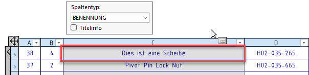

wie kann in einem Makro den "benutzdefinierten Namen" aus den Stücklistenoptionen auslesen ?
Denn ich habe dazu KEINE Eigenschaft gefunden.
Im Anhang  habe ich dies in einem Bild dargestellt.
Schonmal lieben Dank im Voraus "

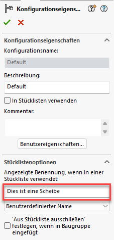

Was du suchst ist den "Alternatename"
https://help.solidworks.com/2019/English/api/sldworksapi/SolidWorks.Interop.sldworks~SolidWorks.Interop.sldworks.IConfiguration~AlternateName.html
Also die entsprechende Konfiguration als Object holen und daraus den Alternatename auslesen.

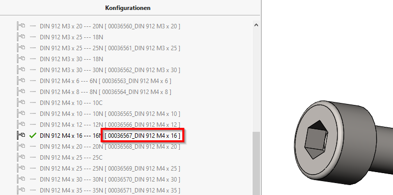

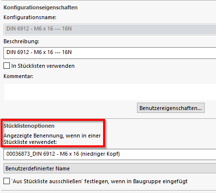

Hallo Heiko,
ich habe es schwer
Denn ich würde gerne per Makro diesen "benutzerdefinierten Namen bzw. description" auslesen können.
Kann es aber leider nicht ....
Im Anhang findest du dazu ein Foto.

die Frage wäre was du im weiterem damit vor hast, weil das Auslesen allein sind ja nur ein paar Zeilen.
Hier ein Beispiel für das Ausgeben des Alternativnamen der aktuell aktiven Konfiguration in einer MsgBox, abgeleitet von dem Beispeil "Get List of Configurations Example (VBA)" aus der API-Hilfe.
Code:
Option Explicit
Sub main()
    Dim swApp As SldWorks.SldWorks
    Dim swModel As SldWorks.ModelDoc2
    Dim swConfig As SldWorks.Configuration
    Set swApp = SolidWorks.SldWorks
    Set swModel = swApp.ActiveDoc
    Set swConfig = swModel.GetActiveConfiguration
    MsgBox swConfig.AlternateName, vbOKOnly, "Alternativname der Konfiguration"
End Sub
