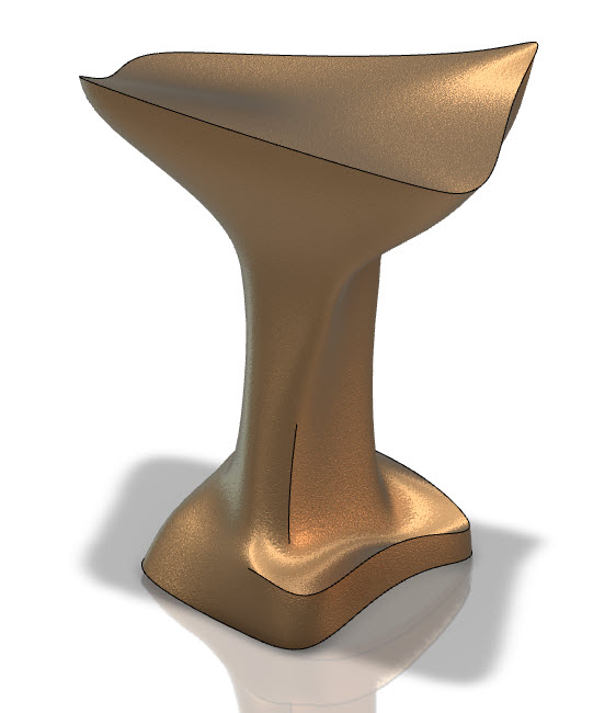

Ich habe Schwierigkeiten eine Figur nach zu Konstruieren s. Bilder, mit der Skizze habe ich bereits begonnen, doch leider wird funktioniert die Ausformung nicht.
Vielleicht habt ihr Lust und Zeit mir zu helfen.

Hatte die Dateien vergessen

das wird schon deutlich mehr Arbeit, als nur eine Ausformung. Die ganzen Verwindungen, Hinterschneidungen etc. werden es wohl notwendig machen, die z. T. aus Einzelflächen aufzubauen. Anders wird man kaum die Formgebung mancher Bereiche steuern können. Sportlich.
Vielleicht auch eine schöne Aufgabe, die man (vielleicht) mit xShape lösen könnte. Dies ist allerdings nicht in jedem SOLIDWORKS enthalten...
EDIT: Habe es mal ausprobiert. Konnte auf deinen Fotos nicht wirklich alles gut erkennen - also ging es eher ums Prinzip. Die Form auf dem Screenshot bekommt man in 10 Minuten hin. Wurde mit der 3DEXPERIENCE / xShape gemacht. Ist ein Tools für das sog. SubDivision Surface Modelling.
Wofür möchtest du die Figur modellieren? Zum Üben? Oder willst du es herstellen?

Hy, nochmal und vielen Dank für die Rückmeldung…… ich würde die Figur gerne 3D-Drucken und dafür muss ich erstmal da Modell erstellen.  Die Figur gehört tu einem alten schachbrett

Dann wäre es vielleicht einfacher, die Figur zu scannen und dann zu drucken...?!
