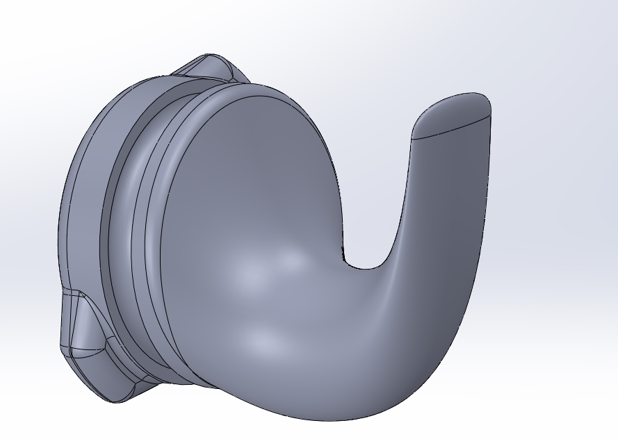

Haken6_001.SLDPRT
ok, ich bin einen Schritt weiter...aber wie bekomm ich das Ende der Ausformung schön rund?
Der letzte Schnitt erzeugt einen "Bogen", der sich aber nicht weiter verrunden lässt, s.Bild.
Gibt es eine Oberflächenfunktion (hab ich fast nie mit gearbeitet), die das macht?

die runde Spitze kann sehr unterschiedlich aussehen, da gibt es 1000 Möglichkeiten...
- Verrundung erzeugt nicht, was du möchtest?
- Dann vielleicht das Kuppel-Feature
- Oder die Spitze abschneiden und eine ausgefüllte Oberfläche auf die Öffnung; mit Tangentialität oder gar Krümmungsstetigkeit.

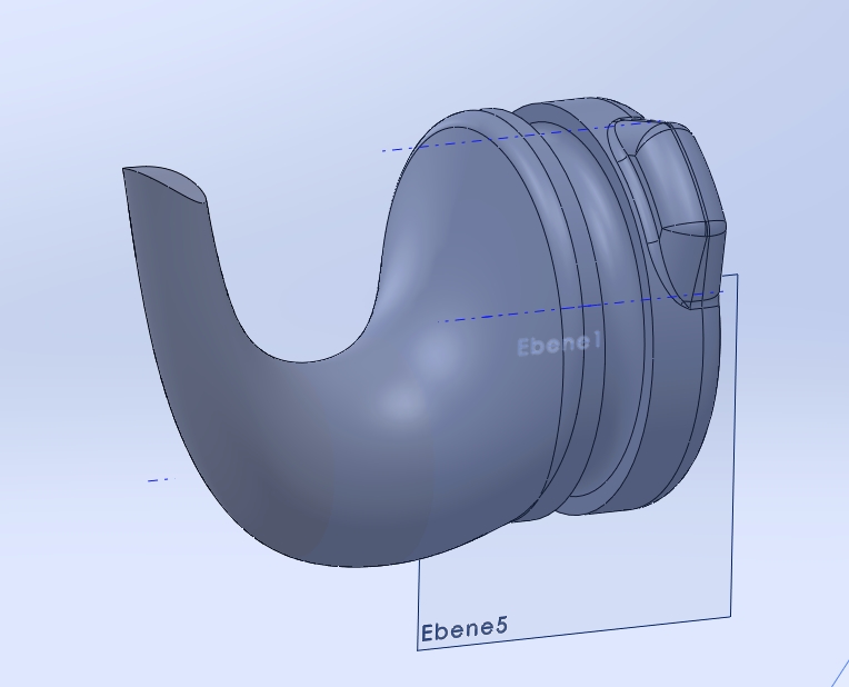

Verrunden geht irgendwie gar nicht...so, wie ich es kenne.
Musste "durchgehende Krümmung" wählen und dann kommen komische Übergänge heraus. Muss irgendwie an der Austragung liegen.
Ich nehm jetzt mal "Kuppel", hatte eine Option falsch angehakt, da ging es nicht.

manchmal reicht auch "Fläche löschen" (mit Option Patch erstellen)
und dann ein paar verrundungen

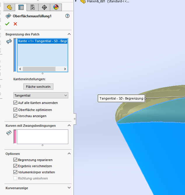

OK, in dem Fall
- "Fläche löschen" ohne Patch
- "Ausgefüllte Oberfläche" mit Tangential oder Krümmung (wie von Heiko schon vorgeschlagen)
- sieht bei SWX2021 so aus - siehe Anhang
