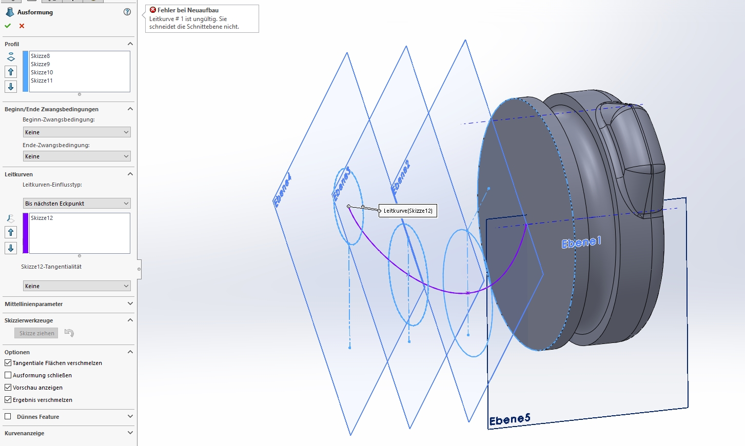

ist eigentlich ziemlich trivial, aber zu lange her: wie formt man sowas aus? Ich hätt gern so eine Art Nashorn-Haken und will mit der Durchmesser-Abstufung und der Länge spielen.
Die SWX-Meldung hilft mir erstmal nicht weiter, siehe Bild.

Ok, wenn man die Leitkurve einfach weglässt, geht's...

eine Leitkurve verbindet immer die Profile, an den Profilen. Also außen.
Was du da in der Mitte hast, kannst du als Mittellinie verwenden (ein Feld darunter).
