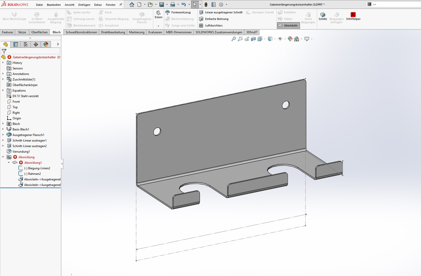

Hallo Zusammen,
was habe ich falsch gemacht, wenn ich das Teil im Anhang nicht abwickeln kann?
Merci und LG
Björn

Ich habe den Schnitt 1 gelöscht und mit der alten Skizze neu erstellt. Natürlich muss die Verrundung auch neu erstellt werden. Dann lässt es sich abwickeln. Warum das so ist? Keine Ahnung.

du hast die Option "normaler Schnitt" aktiv gesetzt. Damit versucht dann SWX entsprechend senkrecht zur Blechoberfläche zu schneiden. Aber du hast den Schnitt sehr großzügig über die Lasche, den Radius und das Blech gemacht. Das passt logisch nicht zusammen.
Einfach die Option deaktivieren.

einfach mal 1. Entfalten und dann 2. Falten feature benutzen ...
Sollte dann klappen

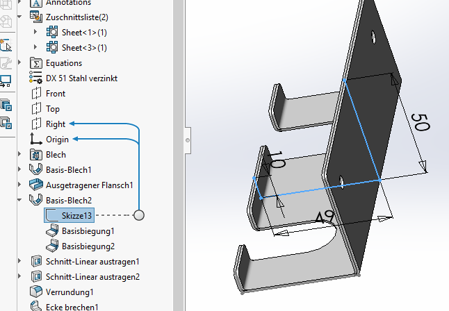

noch eine Vereinfachung:
Wenn du das Basisblech mit offender Kontur aufbaust,
- sparst du die meisten Linien in Skizze1
- sparst du das extra Feature "Ausgetragener Flansch"
- und Abwickeln geht dann trotz "normaler Schnitt" - zumindest in SW2021
Gruß, Christian

Gvbh_mod.sldprt
Im Anhang ist eine Lösungsmöglichkeit
Gruß cad manu

Original erstellt von cad manu:
Wird er sich aber erst anschauen können, wenn er auf SWX2022 Zugriff hat
deshalb hab ich ja einen Screenshot beigelegt
