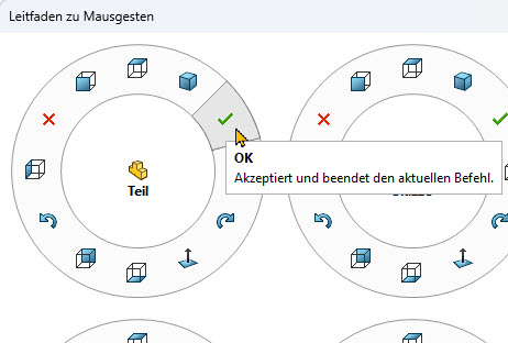

Mich nervt das oben rechts und links Geklicke zum Dialog bestätigen und Skizze beenden sehr. Die Möglichkeit über die Taste "d" ein kleines Kontextmenü zu öffnen erspart zwar die große Mausbewegung, aber hingucken und klicken muss man immer noch.
Ich habe mir "ok" und ein aufgezeichnetes Makro zum Skizze beenden auf Tasten gelegt, hätte aber gern beides in einem Makro. Ich kenne aber den Makrobefehl für "ok" nicht, und beim Aufzeichnen wird er anscheinend nicht aufgenommen.

ich habe mir den OK-Button als Mausgeste zugewiesen, das funktioniert auch wunderbar.
Im Code kannst du es mal mit diesem Befehl versuchen.

erstellt am: 11. Sep. 2023 09:18    Editieren oder löschen Sie diesen Beitrag!  <-- editieren / zitieren -->   Antwort mit Zitat in Fett Antwort mit kursivem Zitat    Unities abgeben: 1 Unity (wenig hilfreich, aber dennoch)2 Unities3 Unities4 Unities5 Unities6 Unities7 Unities8 Unities9 Unities10 Unities
Original erstellt von Andi Beck:
Ja, so habe ich es auch aktuell, sind aber dann eben 2 Mausgesten. Eine für OK und eine für Skizze beenden (als Makro).

Doppelklick funktioniert zum Skizze beenden, aber nicht, wenn das Bauteil unterm cursor ist, was er bei meiner Arbeitsweise fast immer ist. Für "ok" funktioniert es gar nicht.
Mausgeste gerne, aber mit welchem Befehl, der sowohl "ok" als auch "Skizze beenden" bewirkt?

Mit dem Befehl OK kann ich sowohl die Skizze, wie auch ein Feature beenden. Auch den Bohrungsassi...

Original erstellt von Heiko Soehnholz:
ok funktioniert hier nur, wenn der grüne ok-Haken in der rechten oberen Ecke zu sehen ist, oder im Feature, wo er im Property-Manager zu sehen ist.
Wenn ich eine Skizze bearbeite, habe ich oben rechts aber keinen ok-Haken, sondern ein Skizze-beenden Symbol, und dann funktioniert ok (hier) nicht.
Ich arbeite mit SW 2021, vielleicht ist das in neueren Versionen geändert worden?
Ich muss mich korrigieren, heute funktioniert "ok" auch zum beenden von Skizzen. Freitag war das nicht möglich. Ich muss mal beobachten, unter welchen Bedingungen es nicht funktioniert.

Hallo Rotanimret
Ich hab da mal was gebastelt. (Angelehnt an Thema:  API: Kommentar-Indikator einblenden)
Code:
#If VBA7 Then
    Private Declare PtrSafe Function SendMessage Lib "User32" Alias "SendMessageA" (ByVal hWnd As Long, ByVal wMsg As Long, ByVal wParam As Long, lParam As Any) As Long
#Else
    Private Declare Function SendMessage Lib "User32" Alias "SendMessageA" (ByVal hWnd As Long, ByVal wMsg As Long, ByVal wParam As Long, lParam As Any) As Long
#End If
Dim swApp As SldWorks.SldWorks
Sub main()
    Const WM_COMMAND As Long = &H111
    Const CLICK_OK_BUTTON As Long = 5635
    Set swApp = Application.SldWorks
    Dim swFrame As SldWorks.Frame
    Set swFrame = swApp.Frame
    SendMessage swFrame.GetHWnd(), WM_COMMAND, CLICK_OK_BUTTON, 0
End Sub
