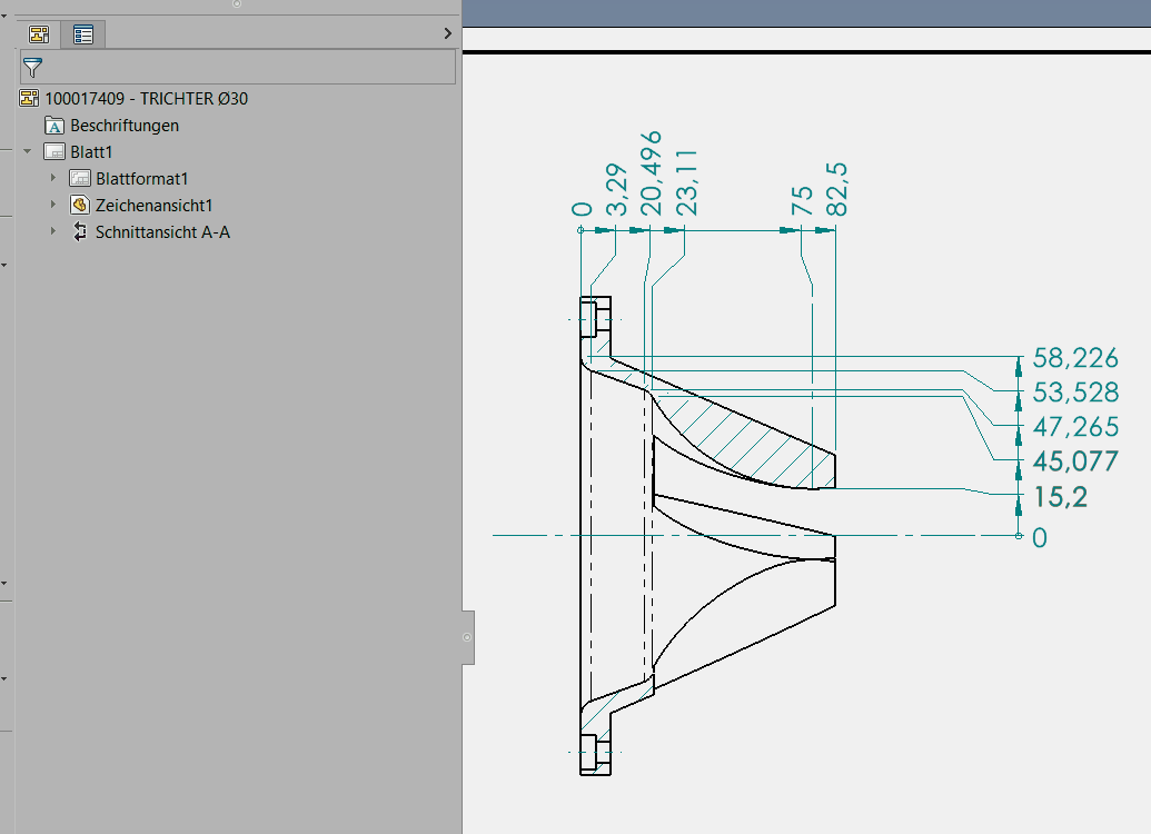

Durchmesser im Schnitt bemaßen ist ja immer noch ein Graus, mit Trick 17 konnte ich mir bisher immer behelfen.
Nun hab ich hier ein Teil da geht nix mehr, weil durch die Nuten bedingt gibt es nirgends einen Durchmesser der klickbar wäre.
Also bleibt mir nur ein Ordinatenmaß... oder?
Um daraus ein Ø-Maß zu machen könnte man einfach in das Ordiantenmaß editieren, den Wert mal 2 und ein Ø davor, fertig.
Ich hab mich schon an einem Makro versucht und trotz einiger Erfahrung scheitere ich schon daran das ich in einer Zeichnung nicht mal den SelectionManager zum Laufen kriege, weil ich will ja nicht alle sondern nur die ausgewählten Maße zu Ø ändern.
So meine Idee... hab Ihr eine bessere?

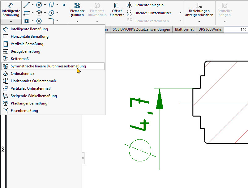

wie auch immer eine Lösung aussieht - für mich kann sie niemals darin liegen, den Wert einer Bemassung zu überschreiben. Das ist wirklich nur für Notfälle.
Wenn du eine Ordinate anbringen kannst, dann kannst du auch was klicken, oder?
Wie wäre es dann mit der Symmetrischen Durchmesserbemassung? (siehe Screenshot)
Einen schönen Gruß von Heiko

meine Empfehlung eine Konstruktionslinie reinmalen wo die Achse ist.
die als Bezugslinie nehmen und bei "Hinweislinien" kann man das Maß auf Durchmesser umstellen. (Geht auch beim Ablegen der Bemaßung mit der Mausposition). Symbol dazu und ggf. noch Maßhilfslinien ausblenden oder auch Maßlinien ausblenden (bezieht sich auf halbe Linien)
Das geht nicht bei Ordinatenmaßen (ist auch nicht schön zu lesen so abwechselnd) Aber bei Bezugsmaßen oder einzelnen linearen Maßen geht es, sieht IMHO auch verständlicher aus - und die Wertverdoppelung wird auch automatisch erledigt.

Heiko,
vielen Dank, das nehme ich. Hat sich ja doch was getan in den Jahren.
