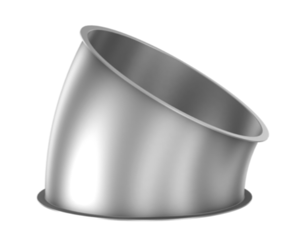

Hallo zusammen
Ich möchte gerne als Blech einen Rohrellenbogen mit Bördel erstellen. Das Rohr hat einen Winkel von 30Grad. Das Modell muss Abgewickelt werden können.

wenn man den abwickeln möchte, dann will man ihn vielleicht auch herkömmlich herstellen, oder?
Der Bogen, den du da zeigst, ist aber gekrümmt. Und damit wird er sich nicht kanten oder walzen lassen.
Soll er wirklich so aussehen? Dann wird es schwierig...

Danke ich werde ihn herkömmlich konstruieren. Ich dachte es wäre vielleicht möglich. Danke trotzdem

wenn du Zugriff auf eine Lizenz SOLIDWORKS Premium hast, kannst du bei solchen Flächen die Abwicklung mit "Oberfläche abwickeln" erhalten. Der plastische Verformungsanteil bei der Herstellung ist darin allerdings nicht berücksichtigt.
