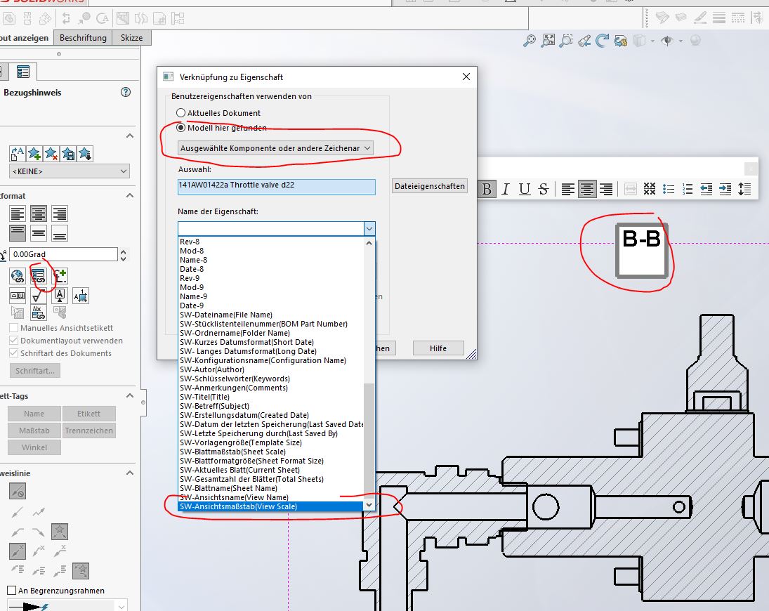

Hallo Wolf,
siehe Bild

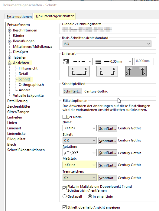

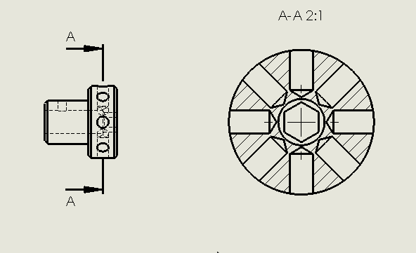

Meinst du so?
Das kannst du doch in den Dokumenteneigenschaften einstellen.
Gruß OLL
