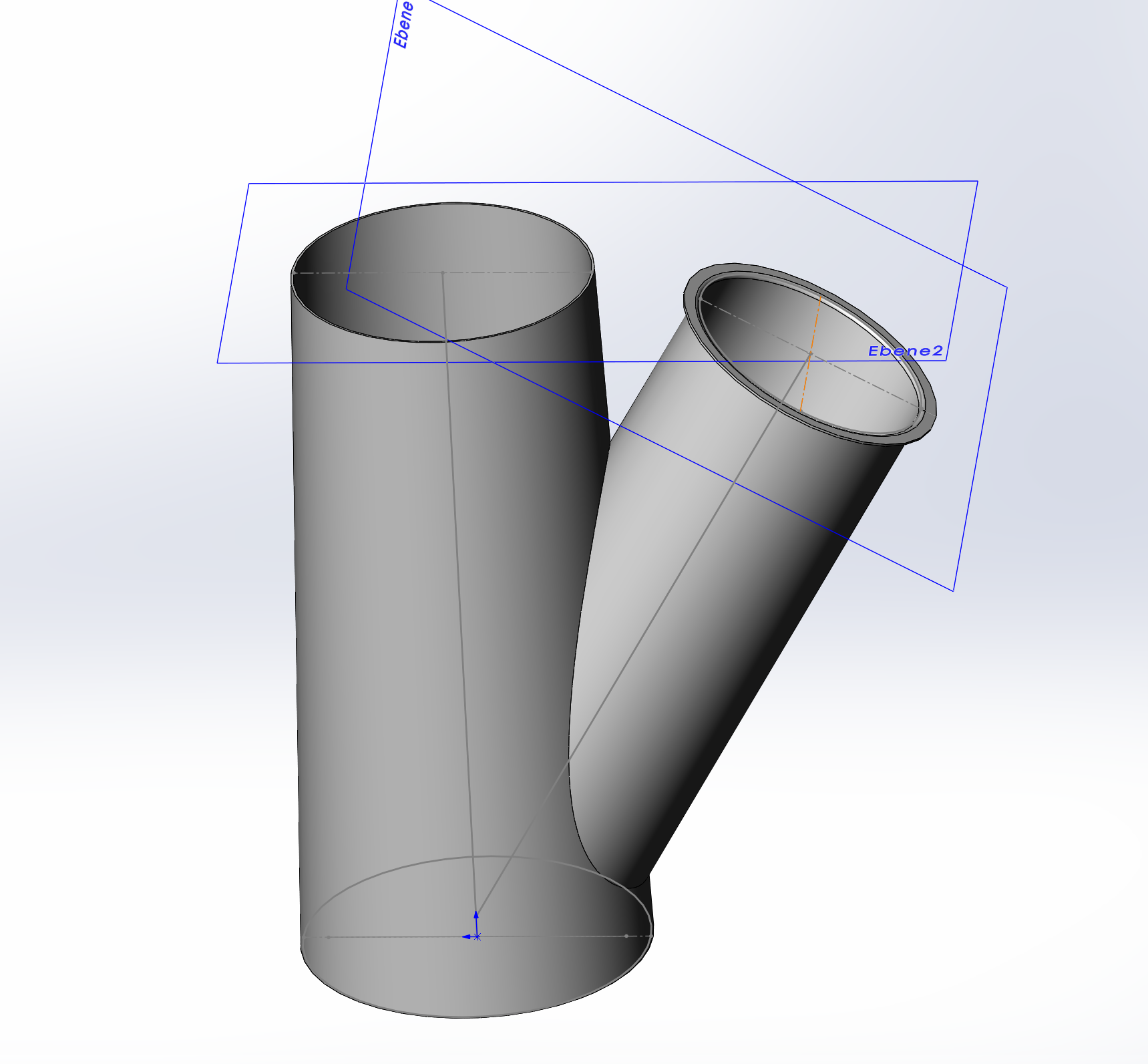

Ich habe ein Gabelstück 30Grad und die gerade Seite hat eine Trichter Form (Ausgeformte Biegung). Nun ist es nicht möglich Kante-Lasche (Bördel) zu erstellen. Ich möchte beim Konischen Rohr (links) die gleiche Lasche wie beim zylindrischen Rohr rechts. Weiss jemand eine Lösung dafür?

warum muss es unbedingt mit Blechfeature aufgebaut werden? Eine brauchbare Abwicklung
wird wahrscheinlich mit SWX-Bordmitteln nicht zu erstellen sein...
Anbei ein Vorschlag, der auf Basisfeatures aufbaut. Vielleicht hilft es weiter.

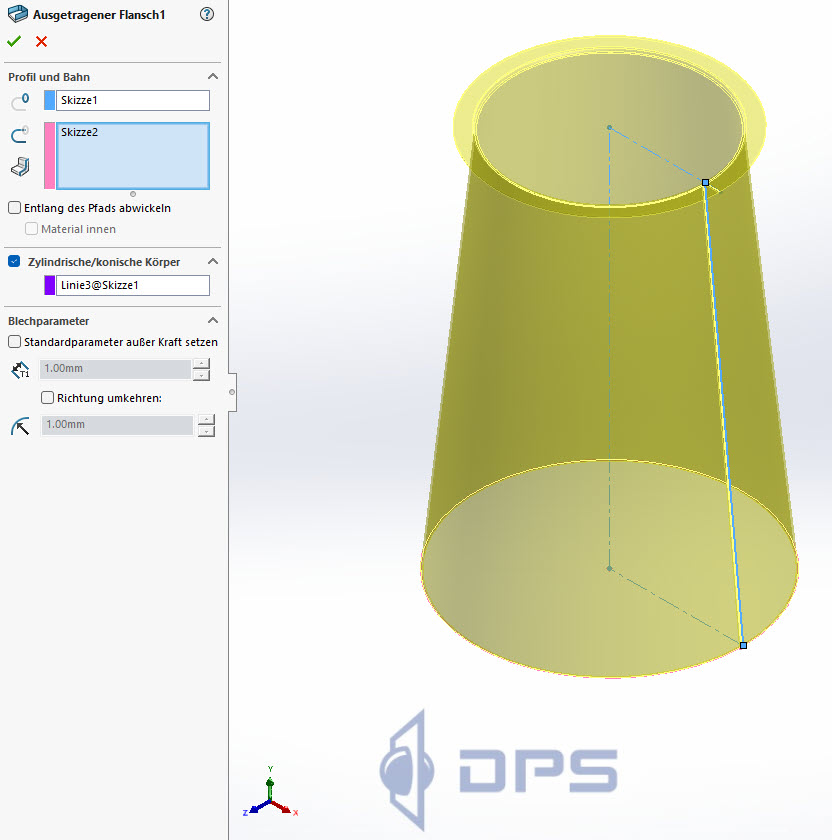

nicht immer geht alles, und in jeder Kombination. Gerade dann, wenn wir den Bereich der Blech-KANT-Teile verlassen. Und da ist ja eine Bördelung zu verorten...
Ein konisches Blech könntest du ja alternativ auch mit "ausgetragener Flansch" erzeugen. Siehe Anhang.

man kann (und sollte) die Abwicklung im Feature Ausgetragener Flansch steuern (siehe Screenshot). Das hatte ich vergessen...
Die Bördelung bleibt natürlich etwas strittig.
