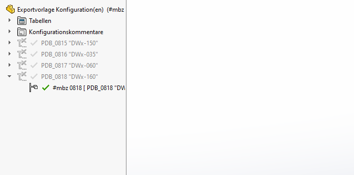

Hallo liebe Forengemeinde,
wir benutzen seid geraumer Zeit ein sehr einfaches Makro mit dessen Hilfe es möglich ist innerhalb kürzester Zeit sämtliche Konfigurationen durchzugehen und unter der Artikelnummer=Konfigurationsname als DXF in einem vorgegebenen Pfad abzulegen. Leider hat sich jetzt der Sachverhalt geändert, weshalb wir nun in sehr vielen Bauteilen mit teils hunderten Konfigurationen Kindkonfigurationen mit einer Bearbeitungszugabe versehen müssen. Die Kindkonfigurationen erhalten nun den Präfix '#mbz'_Artikelnummer.
Ist es möglich das Makro so anzupassen, dass es geziehlt nur die Konfigurationen mit diesem Kürzel sucht und exportiert?
Ich habe schon sehr viel rumexperimentiert und Beiträge gelesen, jedoch komme ich zu keinem Ergebnis weshalb ich nun hier mein Glück versuche.
Beste Grüße TechNick
hier einmal der Code

Du könntest überprüfen ob sConfigName mit '#mbz' beginnt und nur selbige exportieren.
Code:
sConfigName = vConfNameArr(i)
'Überprüfen ob Config-Name mit #mbz anfängt
If InStr(1, sConfigName, "#mbz") = 1 Then
    bShowConfig = swModel.ShowConfiguration2(sConfigName)
    bRebuild = swModel.ForceRebuild3(False)
    'Export Flat Pattern
    bRet = swModel.ExportFlatPatternView("\Pfad\" & Mid$(sConfigName, 5, 7) & Index & ".DXF", 1)
End If
Da sich das Schema des Konfigurationsname ändert musst du sehr wahrscheinlich auch die Parameter des Mid$(sConfigName, 5, 7) anpassen.
Code:

Hallo Henry,
vielen Dank für die Schnelle Hilfe.
Genau so passt es. Manchmal sind es die kleinen Dinge die großes Bewirken.
