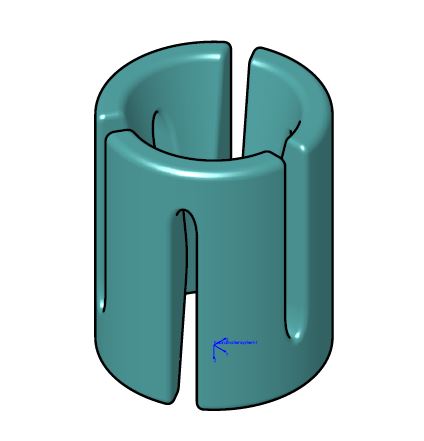

kann mir zufällig jemand sagen, ob man bei Koordinatensystemen, die man in Solid Works 2020 auf der Zeichnung einblendet, auch die Schriftgröße einstellen kann? Bei mir wird es so klein angezeigt, dass man es kaum lesen kann. Ich möchte mich in der Zeichnung auf das Koordinatensystem beziehen, um die Ausrichtung der Bauteils im Bauraum eines 3D-Druckers festzulegen.
Vielen Dank und beste Grüße

Danke für den Tipp, aber ich suche eher nach einer allgemeinen Lösung, die sich auch leicht auf andere Bauteile übertragen lässt. Wenn ich die Pfeile modelliere, dann müsste ich sie ja bspw. auch jedes Mal an den Blattmaßstab anpassen.

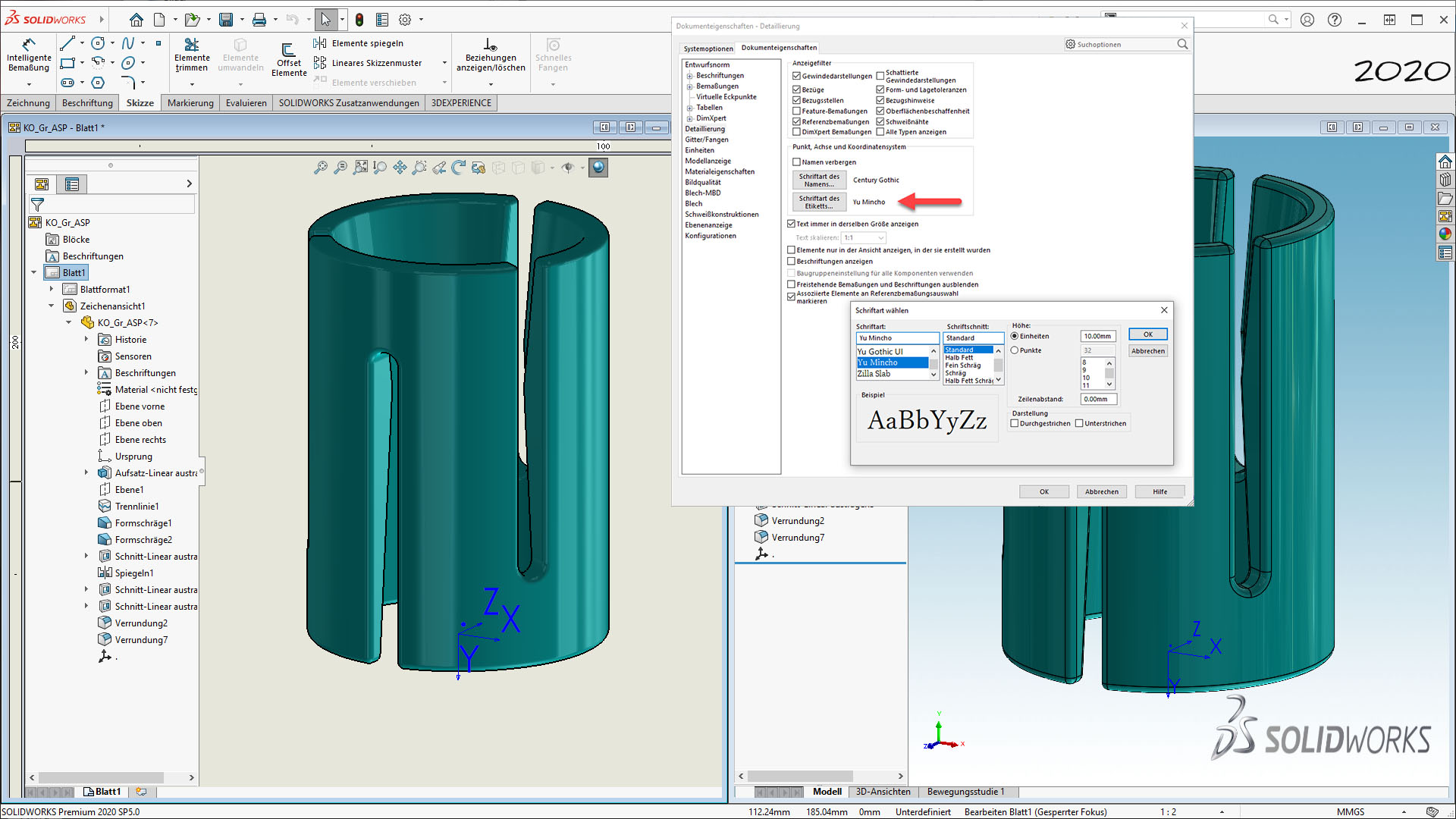

Man kann zumindest die Größe der Beschriftung des Koordinatensystems einstellen:
Dokumenteigenschaften Part
+Detaillierung
+Punkt, Achse und Koordinatensystem
+Schriftart des Etiketts

Danke, nach dieser Einstellung habe ich gesucht, aber dadurch ändert sich leider nur die Größe der Beschriftung im 3D-Modell, aber nicht auf der Zeichnung. Gibt es noch einen Trick, wie man das auch auf der Zeichnung so hinbekommt?
