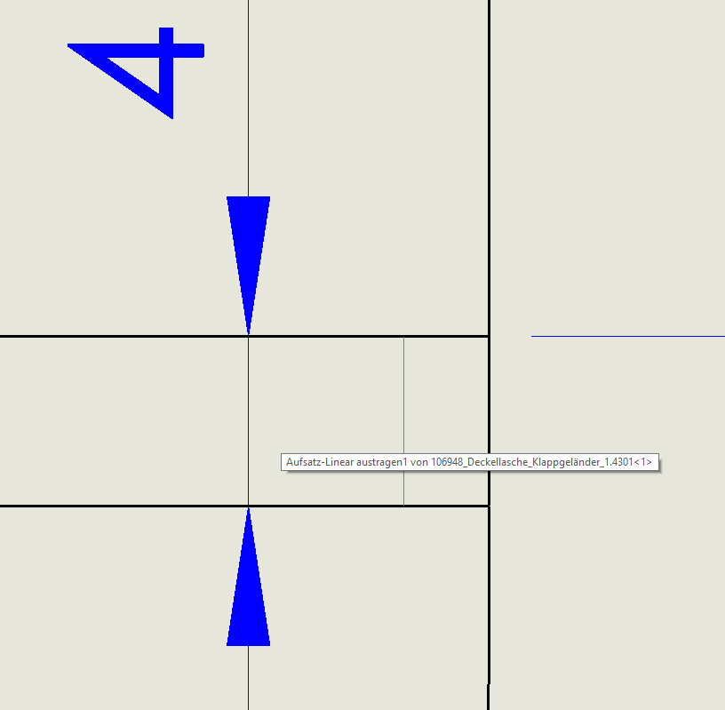

Immer wenn ich beim Bemaßen in der Zeichnung an eine Linie heranzoome, wird der Maßpfeil der Bemaßung so groß, dass teilweise die zu fangende Linie nicht mehr zu sehen ist. Gibt es dazu eine Einstellung, das die Größe/Darstellung der Maßpfeile dynamisch mit dem Zoomen reagiert?

Mein Problem besteht immer im 2D-Bereich. Wie gesagt, ich zoome ran und die Pfeilgröße nimmt auch entsprechend zu, wodurch alles überdeckt wird, was ich eigentlich sehen möchte.

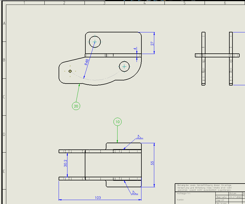

kannst du bitte mal einen Screenshot deines Problems posten,
da im Moment glaube ich keiner dein Problem nachvollziehen kann.
auf der Zeichnung wird der Pfeil beim Bemaßen immer wie für die Bemaßung eingestellt angezeigt, wird dir der Pfeil dadurch zu groß, ist eigentlich der Maßstab auf der Zeichnung zu klein.

Hallo Tecki,
ich sehe nur ganz normale Pfeile,
der Maßstab ist jetzt auch nicht zu klein,
für mich würde es so eigentlich passen.
ich vermute, du setzt das Maß so:
Kante anwählen, danach zoomst du zum Bereich, der nicht so leiht fassbar ist, hier überdeckt dann der Pfeil deinen Bereich
versuche es mal umgekehrt:
zoom dich in den kleinen Bereich rein, setze den ersten Punkt des Maßes und dann wähle erst die Kante an
dadurch sollte noch kein Pfeil da sein und dadurch nichts verdeckt sein
(ich glaube mich zu erinnern, dass ich diese Problem mal so umgangen bin)
LG Martin

Hm, ja ok. Klingt nach nem Plan. Danke für den Tipp! Ich schau mal, wie sich das in der Praxis bewährt...
