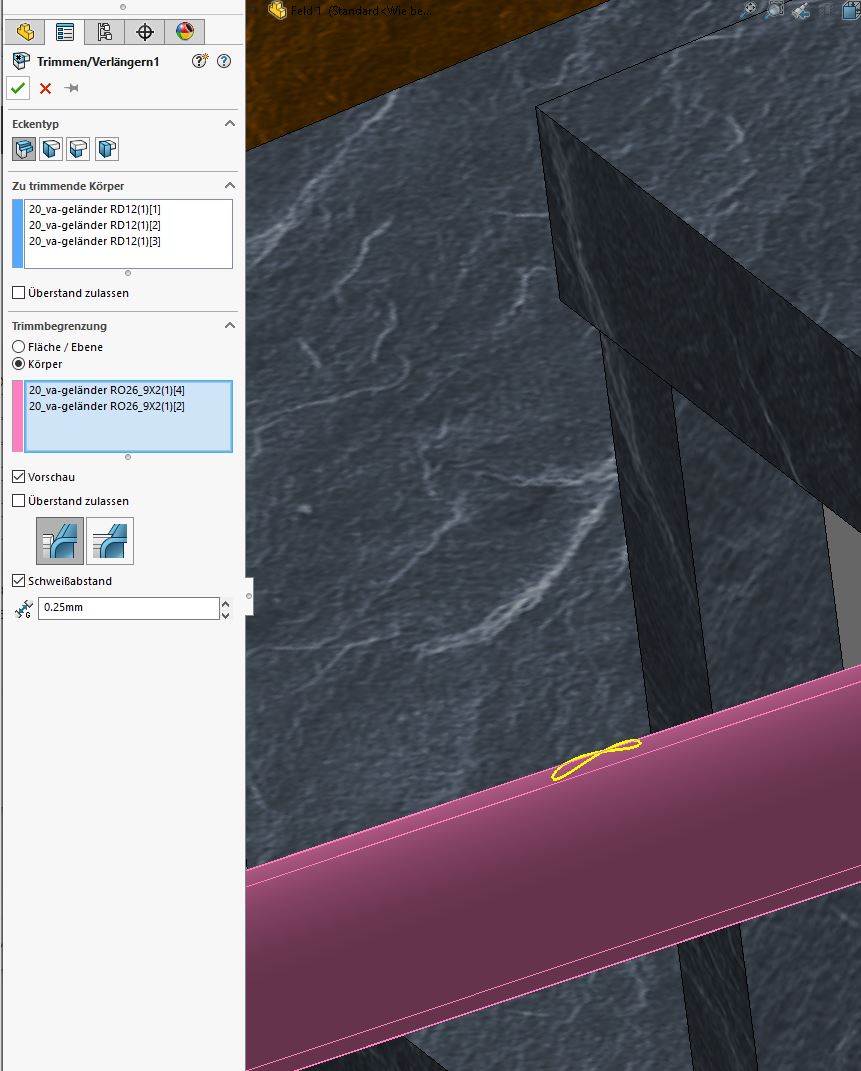

Hallo miteinander!
Ich hab mal ne Frage:
Wenn ich Rundprofile in einer Schweißkonstruktion trimme schmiegt sich das ende schön an das andere Profil. Dafür gibt es ja die entsprechende Option.
Leider macht Solidworks das auch wenn ich einen Schweißabstand angebe. Auf dem Icon ist das Profil gerade zeigt.
Ich will für ein einfaches Geländer eine Zuschnittsliste erstellen und die Winkel der getrimmten Stäbe werden nicht angezeigt...

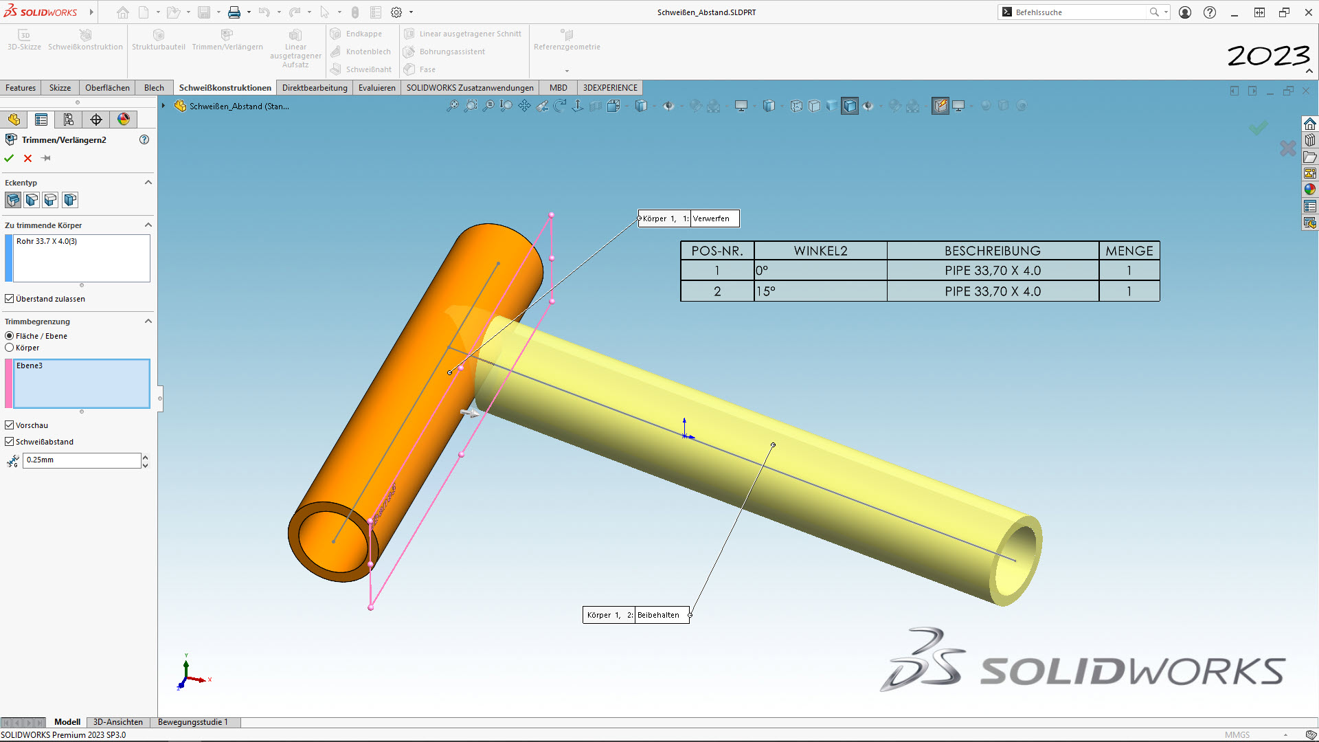

Danke Andi!
Ja, mit dem Workaround funktioniert es, aber ich habe gehofft, dass das direkt mit dem Trim-Tool zu lösen ist.

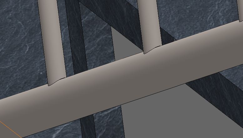

beim Vierkantrohr und ähnlichen funktioniert das automatisch, da wird die ebene Fläche als Bezug genommen.
--> wenn du deinem Rohr eine kleine ebene Fläche an der richtigen Seite verpasst ... (wäre aber fies geschummelt ... )
andererseits könntest du für die zwischengesetzten Rohre eine neue Skizze machen, wo die Linien an der Silhouttenkante des Rahmens enden - oder mit Abstand dazu bemaßt sind.
Das geht auch bei Größenänderungen der Rohre mit und liefert 90° Schnitte.
Aber komm jetzt nicht auf die Idee, die Enden zusammenzudrücken, so dass sie mittig schön am Rohr angeschweißt werden können ...
