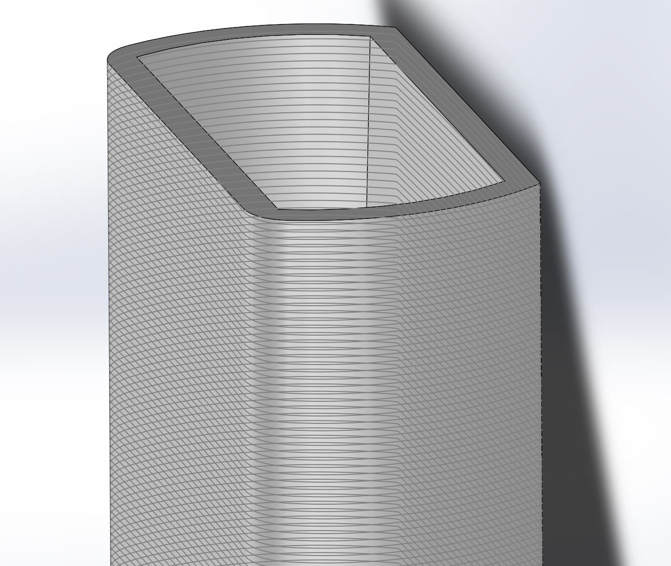

Hallo Leute,
Habe wieder eine neue
Baustellen und weiß nicht wirklich wie ich es beschreiben soll.
Hauptsächlich geht es darum einen Ausgetragenen Schnitt mit eine 3D- Schnittkurve zu erzeugen. Es soll eine Art Spirale werden mit eine Max. Steigung von 1,2mm wie auch schon erstellt. Nut die Austragung möchte nicht wirklich
Vielleicht kann mir jemand weiterhelfen.
Im Anhang ist ein Screenshot und das Modell

Hallo Dennis,
vielleicht als Austragung erstellen und "nicht verschmelzen" anschließend kombinieren?
HTH
Ralf
Hier noch ein Beitrag von Günter (GWS), der mir spontan dazu eingefallen ist: https://ww3.cad.de/foren/ubb/Forum2/HTML/014192.shtml#000022

eine Skizze, die viel zu groß ist und sich deshalb x-fach selbst schneiden wird, entlang einer sehr engen, räumlichen Bahn geführt, was wieder zu Selbstschneidungen führen wird ... so wird es nicht gehen.
Nicht mal die Austragung als Volumen klappt. (wie gerade zuvor vorgeschlagen).
Das ist, als wenn du mit einer großen Sense um deinen Kopf herumwirbelst. Schwierig.
Auch die Helix-Oberfläche für die Bahngenerierung als "Ausgeformte Oberfläche" mit dem schwierigen Mittelteil ist auch nicht hilfreich. Ansonsten könntest du nämlich diese Fläche mit einer Wandstärke versehen und dann die Volumina voneinander abziehen - wenn das so in etwa deiner Zielvorstellung entspricht.

Hab im Office gerade keine 2019 am Start, nur im HO auf dem Laptop auf der VM.
Deine Profilskizze durch einen Kreis mit D=0.6 ersetzt. Funktioniert.
Es liegt nicht an der Leitkurve.
Deine Profilskizze ist sehr lang, wie soll die denn "rumfuchteln", wenn es bei der 3D Leitkurve um rund herum geht?
Wie soll das Endergebnis aussehen? Eventuell gibt es andere Lösungen.

Mit einer neuen Oberfläche (Ausgetragen anstelle Ausgeformt) haut es auch nicht hin. Auch nicht, wenn man die Mitte ausspart.
Vielleicht gleich den Schnitt mit der Helix erzeugen - ober warum braucht es den Weg über die Kurve? Den Auslauf muss man dann logischerweise separat modellieren...

Hy, Danke für die ganzen Antworten....
Ich brauche das Ding für die CAM Programmierung..... Da wir leider "noch" kein SolidCam haben und wir ein anderes System nutzen....
Darum brauch ich die Flächen um mit 3-Achsen entlang zu fahren.
Habt ihr eine andere Lösung? Irgendwie muss ich ans Ziel kommen, da ich seit gestern dran bin.
