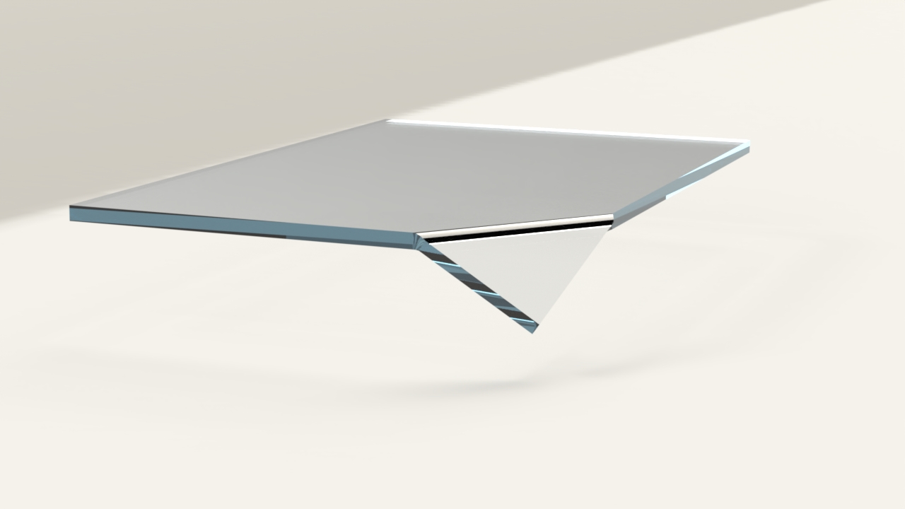

SWXBlechmitEselsohrecke.SLDPRT
sieht so das Eselsohr aus?

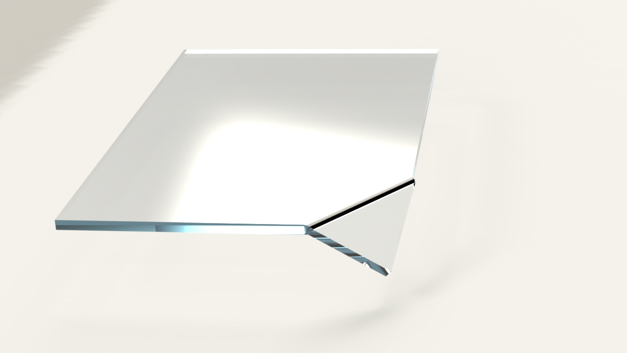

Vielen Dank schon mal.
Ich hab´s jetzt auch halbwegs hinbekommen.
siehe beigefügte Bilder

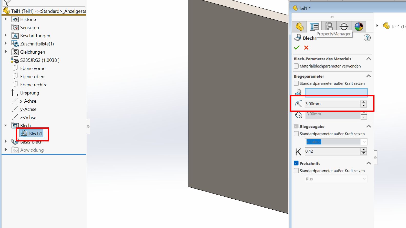

Wie bzw. wo kann ich den Biegeradius innen / aussen angeben.

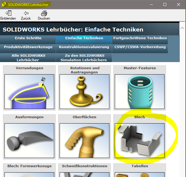

Bei der Online-Lektion zum Blech ist eine Zeitangabe 45 minuten.
Da ist auch der Biegeradius dabei.

den Biegeradius = Innenradius kannst du im Basisblechfeature einstellen.
