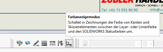

Hallo zusammen
Wir haben folgendes Problem: Einer unserer Mitarbeiter ist farbenblind. Deshalb arbeitet wer mit abgeschaltetem Farbanzeigemodus. Will er nun eine Zeichnung aus PDM auf seinem Rechner ausdrucken, sollte während der Task abläuft, dieser Modus zeitweilig mittels API eingeschaltet werden.
UMschalten kann ich mit:
boolstatus = swModel.Extension.RunCommand(swCommands_e.swCommands_ColorDisplayMode, "")
Aber wie finde ich heraus, welchen Zustand der "ColorDisplayMode" gerade hat? Ich hab gelesen, dass ich dazu die Registry auslesen soll mittels:
myResRegKey = myWSH.RegRead("HKEY_CURRENT_USER\Software\Solidworks\SolidWorks 2021\General\Drawing Line Display Mode"). Der Schlüssel stimmt wohl. Leider scheint er aber nur beim Beenden aktualisiert zu werden.
Hat jemand eine Idee, wie ich "punktuell" den Farbmodus nicht nur umschalten sondern ganz bewusst auch "ein- und ausschalten" kann?

Sieht schwierig aus.
Zumindest ich finde in der API keine Möglichkeit, den State des Schalters zu bestimmen.
Deine andere Beobachtung kann ich hier bestätigen:
Die im SWX-Forum propagierte Lösung funktioniert bei mir nicht, weil der angegeben Registry-Wert sich während des Betriebes nicht ändert.
Auch hat das Verändern des Wertes andersrum keinen Einfluss auf die Schalterstellung.
Mmh.
Könnte man die Schalterstellung anhand der Farbeigenschaft von bestimmten Zeichnungselementen eventuell "erraten"?
Gruß, Torsten

Hab nun eine andere Eigenart ausgenutzt, um mein Ziel zu erreichen. Wird ein Task ausgeführt, wird eine neue SolidWorks-Instanz gestartet und zwar mit der Zustand des Farbanzeigemodus gemäss Registry. Somit weis ich eigentlich, ob ich den ColorDisplayMode umstellen muss oder nicht.
Danke dir für dein Mitdenken.
