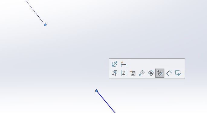

ich möchte zu einer bestehenden projected curve eine weitere Skizze hinzufügen und die Endpunkte verschmelzen
und daraus dann eine composite curve machen.
Da bei der projizierten Skizze die Originalskizzen nicht am selben Ort sind, wie das Ergebnis, habe ich nur
die projizierte Skizze dort zur Verfügung. Da wird mir die Option Punkte verschmelzen aber nicht angeboten.
Kann ich daran irgendwie was anstückeln?

Vielleicht hilft das:
Eine neue 3D-Skizze erstellen und mit "Spline anpassen" (geschlossener Spline) arbeiten.
Alternativ in eine neue 3D-Skizze eine Line zeichnen und deren Enden an den 2 Teilkurven aus dem Screenshot ausrichten. Anschließend wieder mit "Spline Anpassen" das Ganze glätten.
