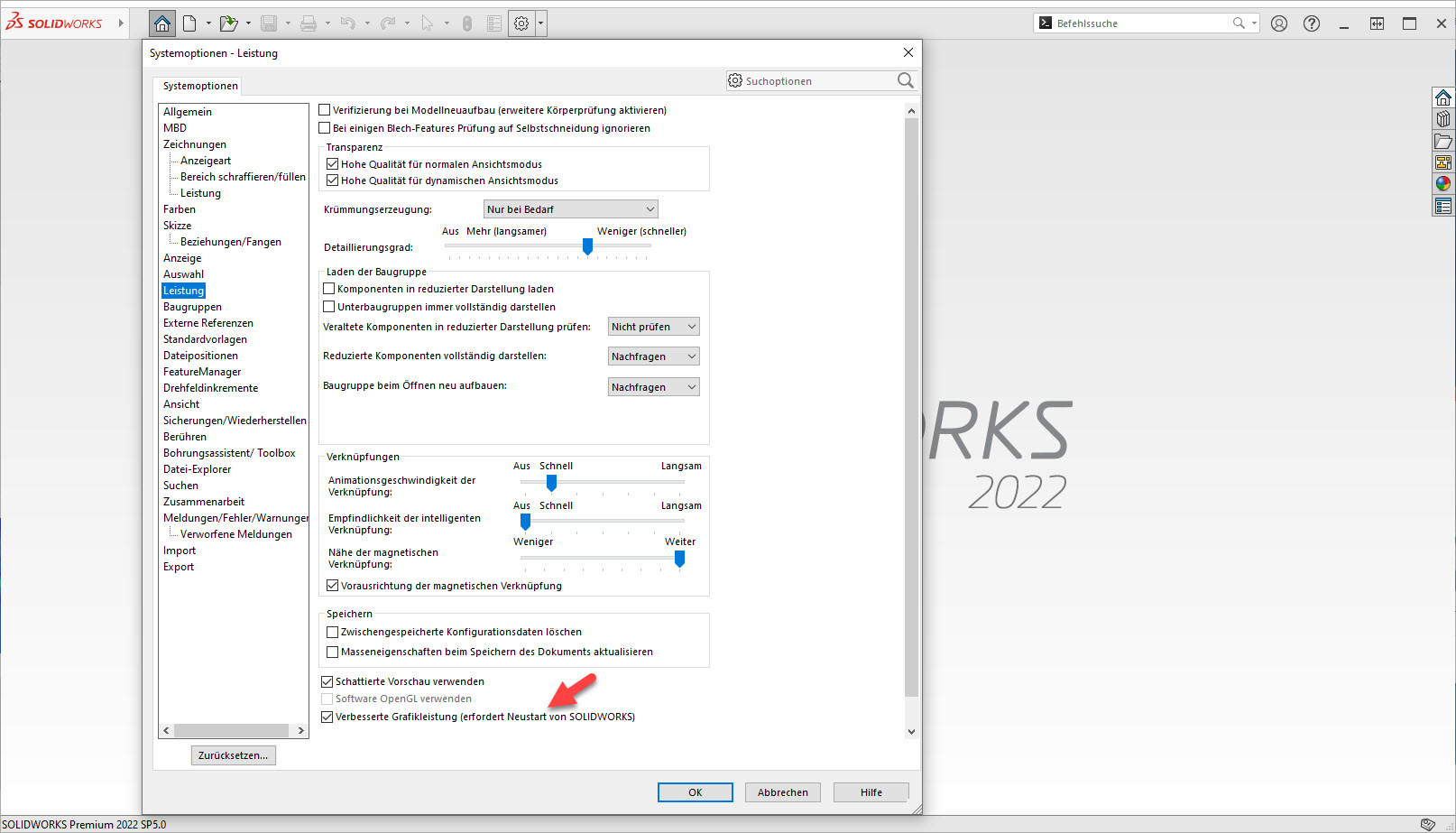

ich habe SolidWorks 2022 neu auf meinen Rechner installiert und meine Modelle, die ich öffne, sehen von der Darstellung aus wie auf dem Bild.
Solche Probleme hatte ich bisher nicht. Weiß jemand einen Rat? Vielen Dank!
Gruß Benno

Ist auch Windows neu? Oder der Rechner?
Ich könnte mir vorstellen, dass die Grafiktreiber irgenwie verstellt sind oder nicht vollständig.
Außerdem sollte man mal prüfen, ob in den Systemoptionen -Menü Leistung was verstellt ist (Stichworte openGL, verbesserte Grafikleistung)

Es ist eigentlich alles gleich geblieben. Ich kann mir ja nochmal die Einstellungen der Grafikkarte anschauen.

Wie Volkmar schreibt, vielleicht liegt es an diesem Häkchen.
Wegmachen und SWX neu starten.

Vielen Dank euch beiden. An dem Haken hat es gelegen.

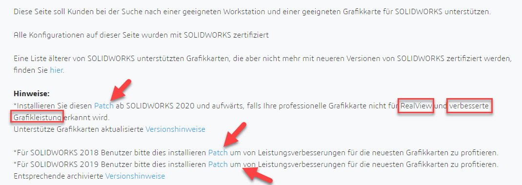

Hier noch ein Tipp, Patch installieren für >=SWX2020, SWX2019 & SWX2018
https://www.solidworks.com/de/support/hardware-certification/

Danke für die Info!
