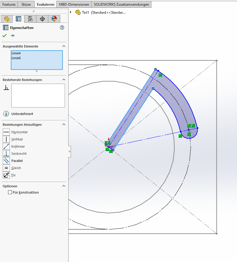

Hallo Zusammen,
als jahrelanger Anwender von Pro/Engineer und etwas Erfahrung mit CATIA V5 sowie SIEMENS NX … arbeite ich jetzt seit 3 Tagen mit SOLIDworks 2019 … und habe so meine Schwierigkeiten.
In den anderen Programmen bin ich es gewohnt, auch Linien im Skizzierer mit der Bedingung „symmetrisch ausrichten“ zu definieren … dieses klappt irgendwie nicht !
Bei der Konstruktion handelt es sich um eine rechteckige Platte, aus deren Zentrum … unter einem Winkel … eine Nut (Materialschnitt) entstehen soll die symmetrisch zum Ursprung sein soll.
Unter den Bedingungen im Skizzierer ist kein Feld mit solch einer Einstellung.

Hallo Peter,
du musst zusätzlich noch die Mittellinie = Symmetrieachse auswählen.
Andreas

230810_Symetrische_Konstruktion.pdf
meine Vorgehensweise findest du im .pdf.
edit: bitte verwende nicht diese Art des Rechtecks,
es gibt das selbe mit horizontalen und vertikalen Symetrielinien,
anstelle der diagonalen Symetrielinien, ist viel sympatischer.
LG Martin

Original erstellt von dopplerm:
Die Option heisst
- "Konstruktionslinien hinzufügen" (ist bei MittelpunktRechteck aktiviert, geht aber auch bei anderen)
--- "Von Ecken" (das gibt die Diagonalen, ist Voreinstellung)
--- "Von Mittelpunkten" (verbindet die Seitenmittelpunkte und lässt sich manchmal leichter für Symmetrien nutzen)

Danke schön für die schnelle Hilfe !
