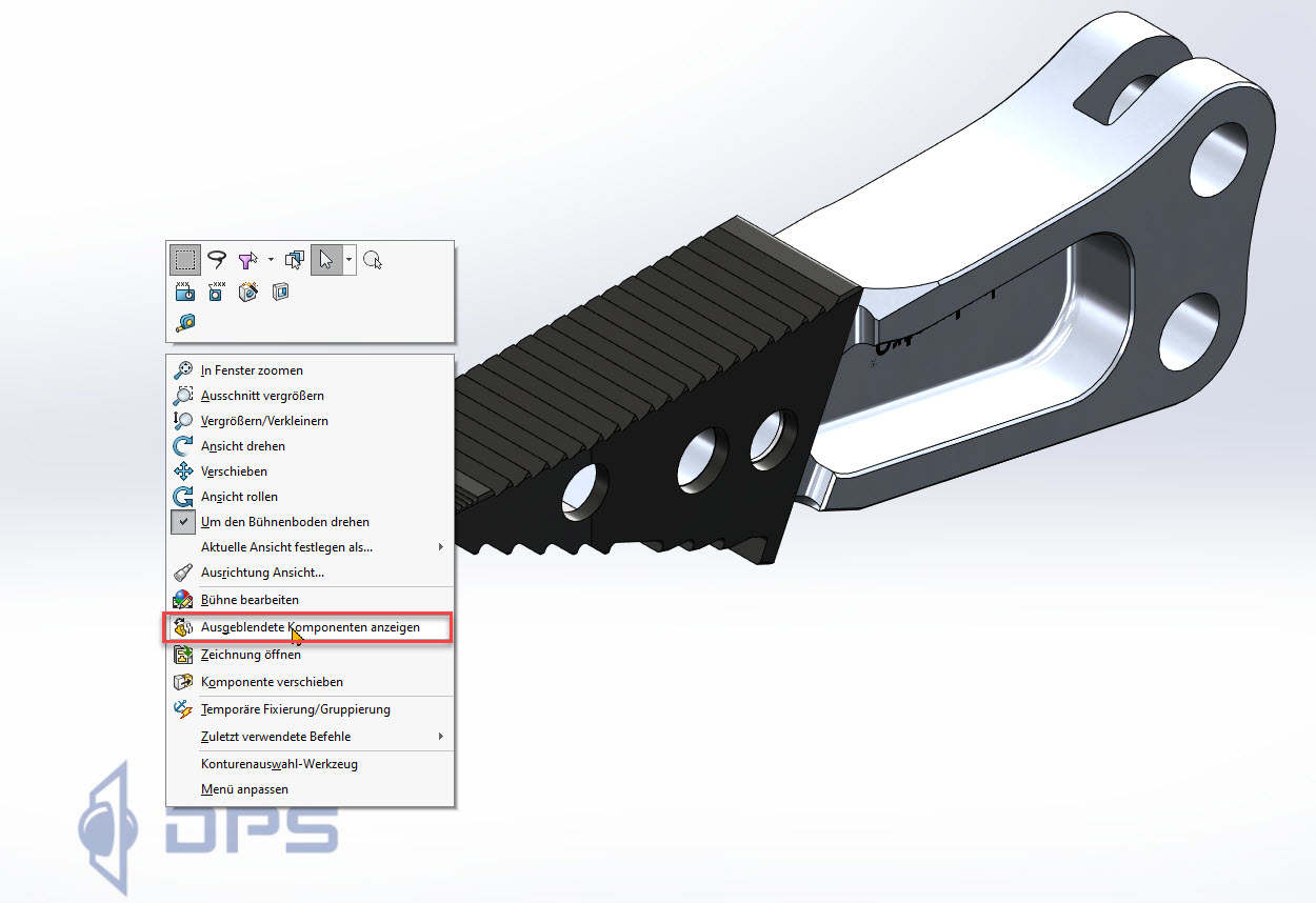

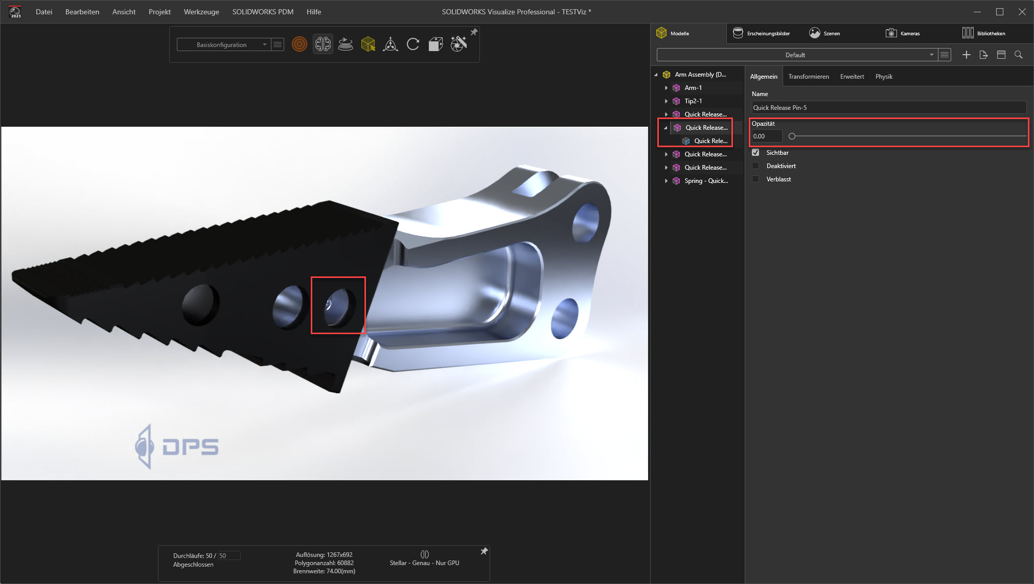

ich kenne dieses Verhalten aus älteren Versionen von SWX & Visualize.
Bei einem kurzen Test mit der aktuellen Version 2023SP3 funktioniert dies aber inzwischen erwartungsgemäß. Die in SWX ausgeblendeten Komponenten werden zu  Visualize als Gruppe mit der Opazität 0 übertragen.
Auch seinerzeit habe ich davon abgeraten, das Ausblenden bereits in SWX zu machen... (weil es halt nicht so, wie erwartet übertragen wurde).
Die Option in SWX lautet aber: Ausgeblendete Komponenten anzeigen (sieh Screenshot 2).
