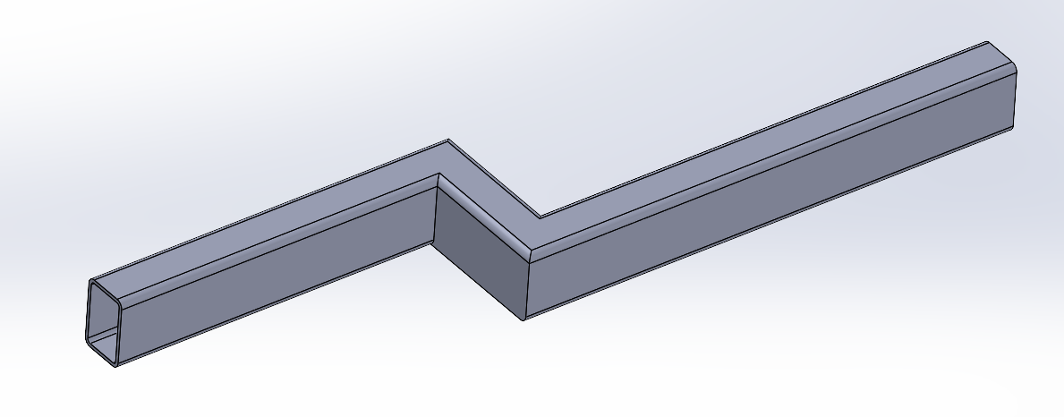

leider habe ich in der Suche nichts dementsprechendes gefunden und habe auch selber keine zufriedenstellende Lösung erreicht.
Ich würde gern ein Rohrlaserteil erstellen, welches anschließend gebogen und verschweißt wird.
Was ist hier der richtige Weg um eine Abwicklung für das Rohteil zu erhalten? Das Teil sollte so wie im Anhang aussehen.
Besten Dank schon im Voraus!

Hallo Michi
Aussen eine Ecke und kein Radius. Wie soll man das biegen?
Biegen hat immer was mit einem Radius zu tun.
Anbei ein Beispiel wie man sowas machen kann, aber natürlich mit Radien.
Wichtig: Alle Blechfeature mit "Richtung umkehren" oder ohne "Richtung umkehren" erstellen. Ist es ein Gemisch, dann das Kombinieren Stück für Stück ausführen. (Immer nur eine Biegung pro Kombinieren).

das, was der Typ hier macht:
https://www.youtube.com/watch?v=vFdmdC2zxZc
ins CAD übertragen.

Vor vielen Monden habe ich mal sowas gemacht. Die Datei ist jetzt rund 11 Jahre alt, funktioniert aber noch. Wahrscheinlich würde ich es jetzt etwas anders erstellen.
Aber hier die Datei. Ist noch SW2010.

Besten Dank für die Vorschläge, die Variante von KSAH funktioniert leider nur bei Biegungen die immer in die selbe Richtung gehen, habe das ganze jetzt mit der Variante von Mike gelöst.
LG Michi
