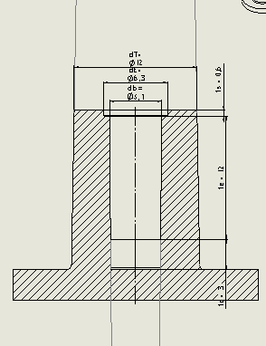

ich habe ein großes Problem.
Mit meinem Makkro erstelle ich bei SolidWorks2020 verschiedene Konfigurationen und rufe diese in der Zeichnung auf.
Jedoch versuche ich ebenfalls mit diesem Makkro die Bemaßung auf der Zeichnung ausrichten möchte, so dass diese Normgerecht bei jeder Konfiguration erscheint.
Dies funktioniert mit dem aktuellen Code nicht (siehe Anhang).
Kennt jemand eine Möglichkeit das Problem zulösen?
Hier der aktuelle Code:

Hi Tanja,
was genau klappt denn bei dir nicht, das Ändern der Maße im 3D Modell, das Aktualisieren der Maße im 2D oder das Positionieren der Maße im 2D?

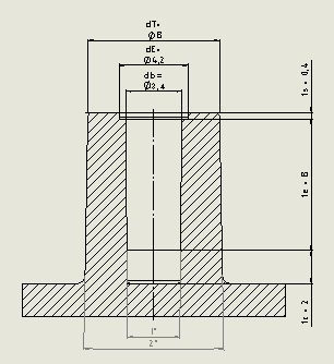

erstellt am: 10. Aug. 2023 07:44    Editieren oder löschen Sie diesen Beitrag!  <-- editieren / zitieren -->   Antwort mit Zitat in Fett Antwort mit kursivem Zitat    Unities abgeben: 1 Unity (wenig hilfreich, aber dennoch)2 Unities3 Unities4 Unities5 Unities6 Unities7 Unities8 Unities9 Unities10 Unities
Das Platzieren auf der 2D Zeichnung klappt leider nicht, die Bemaßung wird aus dem 3D Model gezogen.

Guten morgen Tanja,
Dadurch, dass du ja keine neuen Ansichten an der Zeichnung vornimmst, würde ich dir nicht Empfehlen neue Maße ins 2D zu importieren. Der einfachste Weg ist, wenn du dein Referenzmodell einmalig manuell mit den benötigten Abmaßen versiehst.
Durch Öffnen von Zeichnung und Bauteil kannst du einfach nur die Werte im 3D manipulieren und die Maße aktualisieren sich in der Zeichnung automatisch.
Falls das mit der Versionierung Probleme gibt, besteht auch die Möglichkeit, das Bauteil, auf welchem die Referenzzeichnung beruht, durch die Methode "replace" auszutauschen. Das Aktualisieren der Maße dürfte hierbei ebenfalls kein Problem sein.
