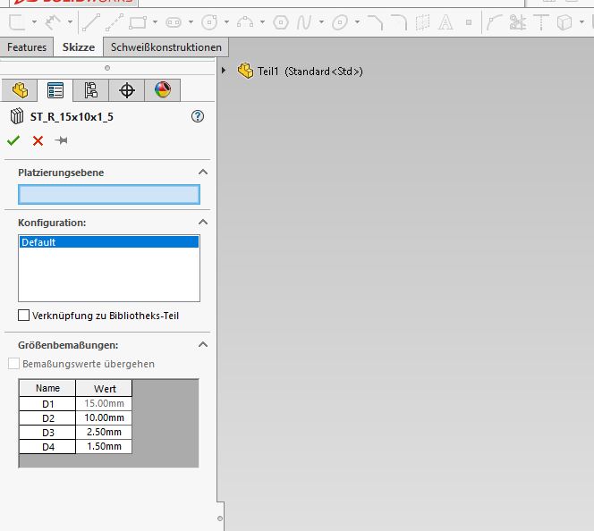

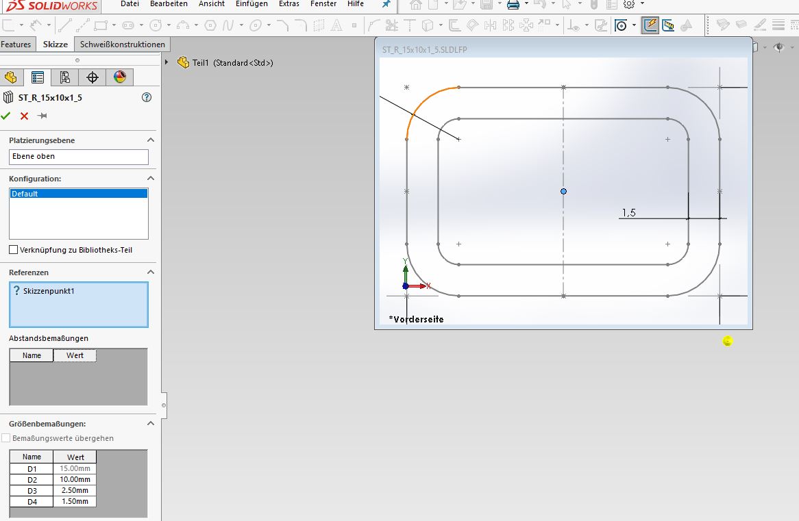

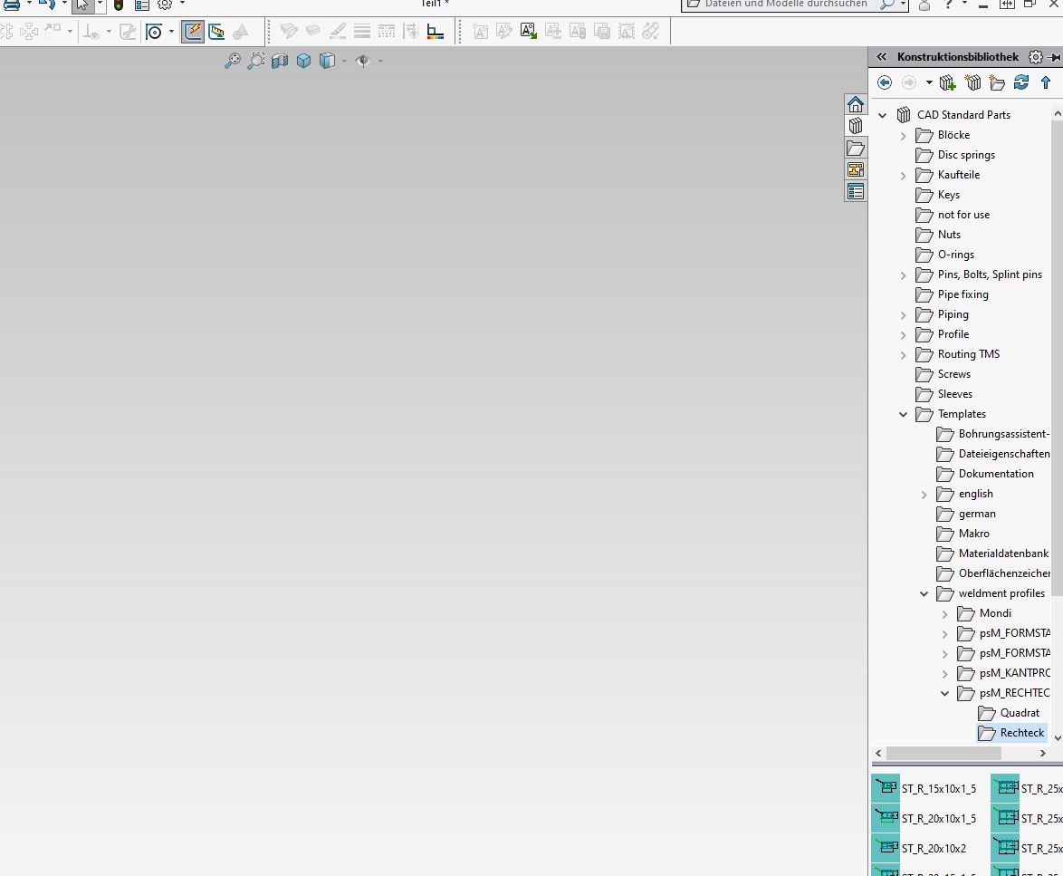

du kopierst den Teil
und passt ihn an
ich habe mir eigentlich nur wenige Skizzen hinterlegt
Aber wenn du schon Skizzen hinterlegen möchtest,
dann hinterlege sie dir doch besser gleich als Strukturbauteil, dann kannst du sie für den Schweißteil und für Einzelteile nutzen

Bild 4 und 5
