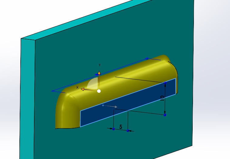

Servus mitanand,
ich gestalte gerade einen Blechkiemen. Ich kann nur eine sehr begrenzte Anzahl anbringen, muss aber einen bestimmten Gesamtquerschnitt erreichen.
Daher wüsste ich gerne, welchen Querschnitt man max. aus einem Kiemen herausholen kann, und damit meine ich konkret die Tiefe. Die Breite ist ja klar,
aber wie gesagt ist die begrenzt. Blechstärke ist bei mir 1,5mm.
Hat da jemand fundiertes Wissen darüber, wie tief man diese Kiemen ziehen kann?
Denke und Gruß,
Martin
