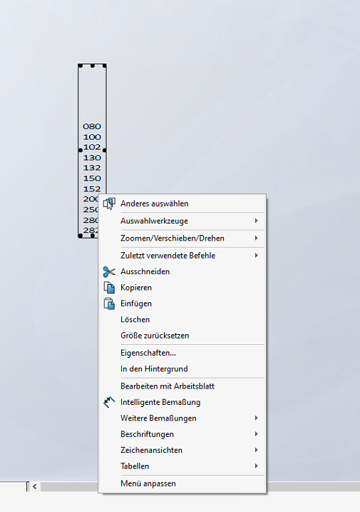

Hallo! Ich soll eine Zeichnung für die Welle mit den verschiedenen Konfigurationen bearbeiten. In der Zeichnung habe ich die Excel-Konstruktionstabelle hinzugefügt. Alles war soweit OK. Danach habe ich versucht die Tabelle zu ergänzen. Es sollten noch ein Paar Maße hinzugefügt werden.  Im Modell hat alles problemlos funktioniert .  In Excel war auch alles in Ordnung. In der Zeichnung ist jetzt aber nur die 1. Spalte von der Tabelle zu sehen , der Rest von der Tabelle ist verschwunden. Hat jemand auch schon so ein Phänomen erlebt? Alles mehrmals aktualisiert, neu gestartet etc... Hat jemand noch eine Idee? Danke im Voraus. Svetlana

Tabelle anwählen (so dass du sie bearbeiten kannst, sollte ein Doppelklick sein)
und dann die Ränder anpassen (an den Rändern ziehen)
Achtung, wenn du nicht in der Tabelle bist, änderst du nur die Größe, aber nicht dass mehr Spalten sichtbar sind.

ich kann nur die Größe dieser Spalte ändern, aber nicht die Tabelle selbst. Im Anhang ist das Bild. Ob ich einmal oder doppel klicke, es gibt nur dieses Menü. Wie kommt man sonst (über Menü) auf Tabelle bearbeiten? Danke und Gruß

Ich kann die Tabelle bzw. diese Spalte nur mit einem Klick wählen. Das Bild habe ich oben schon schickt. Wenn ich doppelklicke wird die Tabelle abgewählt. Ich habe mit rechter Maus probiert "bearbeiten mit Arbeitsblatt". Dann öffnet sich des Exceltabelle. Sie habe ich dann breiter gemacht. in der Zeichnung blieb es alles unverändert. Ich denke, dass es nicht an Größe liegt, weil mal es ist eine Spalte mit den Text, mal ist es eine leere Spalte.  Generell bei den anderen einfachen Teile hatte ich keine Probleme. Vielleicht liegt es hier am Modell...

Hallo Martin, danke. Ich konnte letztendlich die Tabelle über das Modell öffnen. Mit rechter Maus klicken, Tabelle bearbeiten. Da habe ich Tabelle angepasst und dann war sie in der Zeichnung da. Vorher habe ich die Tabelle immer mit dem externem Fenster bearbeitet und bin nicht auf Idee gekommen. Auch in der Zeichnung kann man mit der rechter Maustaste Tabelle bearbeiten (aber das war auch nicht die "richtige" Tabelle). Mit dem Doppelklick auf die Tabelle in der Zeichnung konnte ich die Tabelle nicht öffnen. Gruß Svetlana

Ja, top Rückmeldung - das schafft nicht jeder, leider ...
noch etwas Senf dazu:
Bei uns wurden Excel Tabellen auf einer Zeichnung nicht dargestellt, wenn in einer anderen Excel-Tabelle noch eine Zelle für Eingaben in Bearbeitung war ...
Das kann auch erstmal die Bearbeitung behindern.
